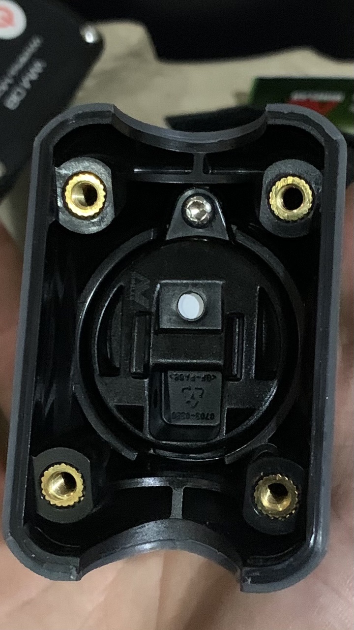

Доброго всем , вчера приехал новый 800й , гермета не оказалось ,но вот чего-то не хватает .

Железки не хватает,за которую вытаскивать....

С правой стороны крышки батарейного отсека, не хватает защёлки пластиковой, кажется... потечёт, как пить дать
И железки нет, точно...
Крайне не рекомендую мазать герметиком. Но желательно сделать ревизию О_рингам и пройтись гидрофобной смазкой. Как рекомендуют Минелаб. Но наши росейские дилеры поняли, как всегда по своему и напихали клей герметик an.gif

Только аккуратно пройтись смазкой чтобы на мембрану не попало, а то у меня было, прокладку от Перейро ставил с силикотом. Так силикот попал в итоге на мембрану, в полевых условиях ничем проницаемость восстановить не смог.
Кстати ещё писали ниточку на 0 ринги подкладывать когда затычку с аккумом вставляешь, а потом вытаскиваешь, чтобы динамик не выдавило когда затычку вставляешь. Никогда так не делал, с динамиком все в порядке, при рабочей мембране конечно.

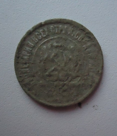

Доброго дня всем и с наступающим Новым годом! podmig.gif Вчера с утра на пол дня выехал в лесок закрыть сезон 2020 и заодно протестировать установленную в прошедшие выходные прошивку 3.0.В процессе поиска использовал программы "парк"1 и "поле"1 в режимах мульти и одиночной частоты 4 кГц,ферумы 2-е на обоих программах стоят на 2(у меня 600-й Экв).На одиночной 4кГц цветнит прилично с поднятием вди до 5-7 едениц в плюс,"монетных" сигналов с вди от 28 и выше до 40 оказалось очень много,при выкапывании цели вди падало в отдельных случаях ниже 20,и конечно цель была не монетой.Поскольку место там интересное,раньше немало было поднято монет империи и ранних советов,приходилось все сигналы копать.Лучше лишний раз копнуть,чем пропустить монетку.На 4 кГц походил где то с час,далее в режиме мульти.По итогу было выкопано немало пробок бескозырок,винтовых и прочего цветного шмурдяка,но и без монет не остался.В целом пока каких то серьёзных недостатков в прошивке 3.0 не увидел,хотя за один выход выводы делать рано.В награду за терпение при освоении новой прошивки выпал бонус. lupsk.gif
Всем удачи в Новом году!
