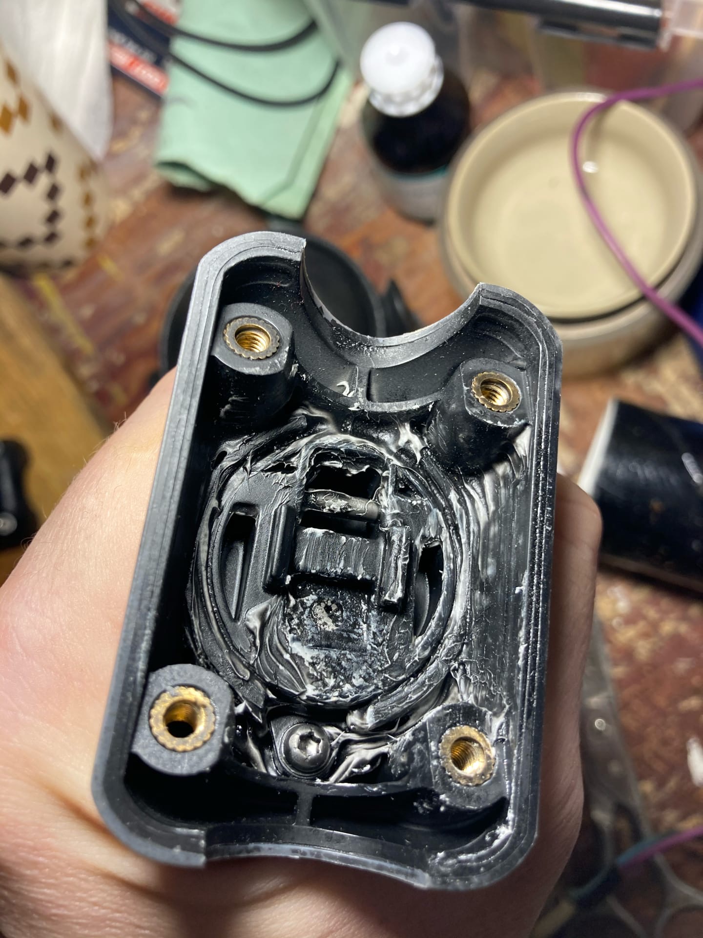

Решил к сезону собрать Эквинокс, благо катушка штатная перепала. К катушке докупил монопод, комплект с откидным крепежом и блок. Блок новый — выдан по гарантии, но прислали мне его без куска штканги, хоть и с гарантийником. Я правильно понимаю что гарантии на новый блок у меня уже нет? В целом смутил вид внутренней части, как будто писями по воде виляно.

Выше почитайте страницу две

Все нормально, пользуйтесь.

Они все с гарантийного обмена без нижней части идут почему то. Если бумага есть с номером и датой покупки,то и гарантия три года. Соплями мазать их недавно начали в СЦ Сафари,пока с этим не все понятно.

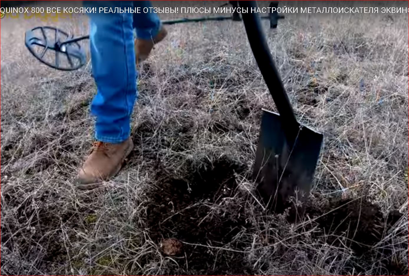

QUOTE(Makcimka @ Dec 26 2020, 09:58)
Может обсудим?
https://youtu.be/L9l2sAbPedk
QUOTE(Урман @ Dec 26 2020, 19:08)
Если  блог ер  не в состоянии  настроить Эквинокс на стабильную работу зачем,  пинать  то его? 14.gif  Причем  тут прибор?
smile.gif Парню не повезло с грунтом....
Странно, что он об этом не догадывается....а несет какую то хрень про "процессор". facepalm.gif
Когда сами встретите грунт, где будет балансироваться с цифрой более 60 (причем по всей видимости у него и амплитуда не маленькая), "запоете о говно приборе"...и не "рабочих прогах"...как и он. cheesy.gif

Запросто. А вам по всей видимости стоит съездить в тот район (по всей видимости Крыма), где в наличии все эти прелести.. zza.gif
У вас всего лишь с повышенной электропроводностью грунт, о циферке на котором вы говорите....и чем пытаетесь меня уязвить.. 14.gif
Там, где он показывал (снимал видюхи), в грунте имеется пренеприятнейшее сочетание двух оксидов железа, приправленное солевой проводимостью. wink.gif

Мне показалось у его отслеживание грунта "змейка" включена. Может быть в этом причина таких фантомных срабатываний? Какой смысл прибор откачивать тогда?

Это по фигу. smile.gif То есть, "куда ни кинь, всё клин" (с), когда в "амплитудном" количестве, присутствуют две разновидности оксидов. Поставите БГ "0-12" (по магнетиту), в -8..-9, будет "орать" гетит ..... поставите в районе 50 (по гетиту) в -8..-9, будет "орать" магнетит.
П.С. И самое фиговое, это здорово сказывается на правильной идентификации. pioneer.gif
То есть, это вариант аналогичный "сложению" двух карточек Влади. Эт, если помните и знаете, что это такое. smile.gif
