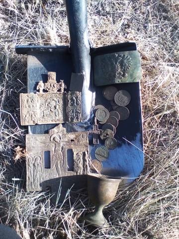

Привыкал к нему ровно первых два часа ну и к настройкам пожалуй с неделю,для мусора и чистых мест... коп по чистому месту после Аси,тёрки и
Деуса...Вся Империя поднята более штыка лопаты..
А сегодня поиск по тяжёлому мусору... Прошивка 2.1.12. На все случая жизни...
Самое главное в настройках разобраться какая кнопка что регулирует biggrin.gif

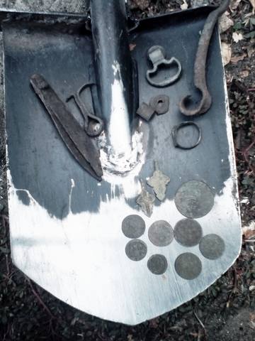

Сегодня на стерне прошивка последняя ловлю четкий сигнал крупной монеты вди в пределах 34, копаю на полный штык фискаря , фиг там, тишина , что в отвале, что в яме , привалил яму ногой , отхожу метра на три и думаю для ну был же сигнал , возвращаюсь проверяю 600 тишина слегка подбивы цвет + чернь но не монетный , копаю снова тишина , взял пин из кармана опа в стенке сигнал , тихонечко рукой начинаю копать стенку нащупываю на ребре пятак 1869 года . Вот как так глубина примерно 25- 30 см. Решил прикопать плошмя в эту же яму и тишина. Пути веника не исповедимы.
с нами бог и андреевский флаг
