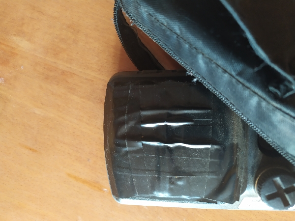

т.к хожу в наушниках
заклеил в первый же день динамик изолентой чтобы пыль от травы не собирать туда
может кому сей колхозный метод пригодится....

Приветствую! А не проще чехольчик купить на блок? У меня после покупки чехла пыль не так собирается ddd.gif
Ко всем с уважением.
