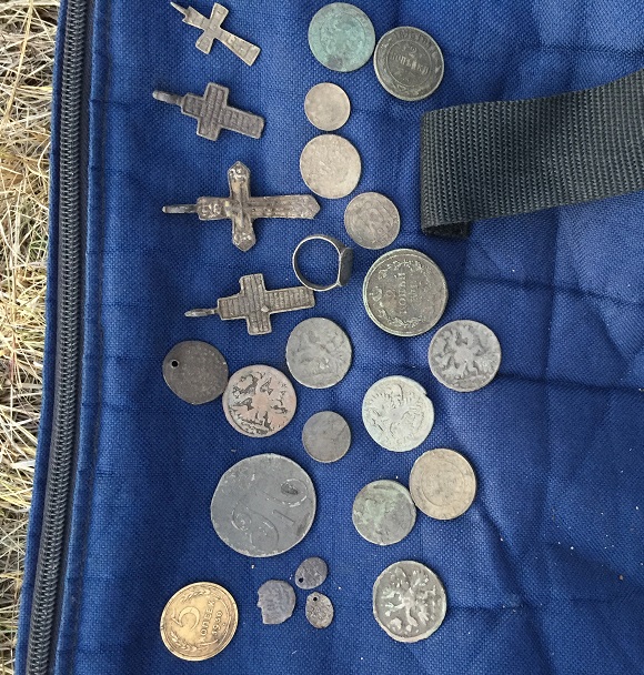

Вчера на очень сильной мусорке полдня ходил. Оба феррума 0, скорость 3, чуй 20, где почище места находил, там 23-25, Мульти, Поле 1, поли., гр. ж. 4 (у меня 600-й), прям очень хорошо зашла прошивка.
Вот именно чётко работает прибор, цепко, уверенно выхватывает цель на фоне... Не размазывает сигнал, цветнит, может и сильнее, но ведь понятно же всё Ложняков и подбивов, ну, по крайней мере, точно не больше, чем было раньше.
Даже решил откатиться на 2, походить там же и потом снова на V 3, а то как-то совсем у меня не такие очучения от новой прош. как у вас и многих отписавшихся в теме...
А мусорочка, скажу я вам, та ещё. Была часть советской деревни никогда не паханая, а тут вдруг... И разборонили сразу, помойка - просто писец. Особо отмечу, что не мазохист ни разу, просто, пока допёрло, где старая часть деревни на 17-18 вв. уж к ночи дело...
Цеплял и мелкие (поздние) тельнички и советики (от 3 коп. до 1 коп.) и поздней империи чутка попало

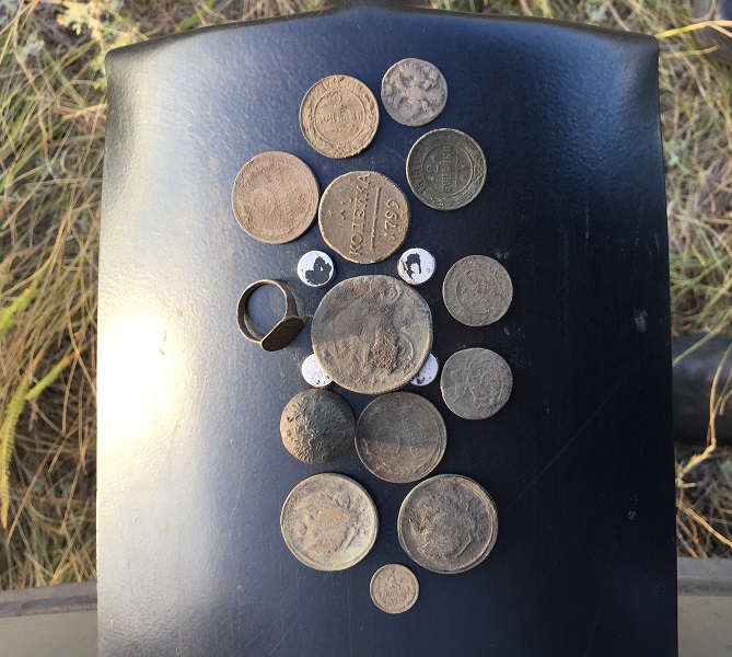

Два месяца филонил. Только что с поля. С 9 вечера до 6 утра с одним перерывом на кофеёк - и ничего biggrin.gif
После терки с 15 - просто мечта, никаких посторонних ощущений.
По теме прошивки. Накатил 3-ю в мечтах избавиться от влияния ЛЭП. Не прокатило. На очень перспективном месте (фото ниже) как вторая не давала нормально работать, так и третья не позволила. Дэусы и тёрки работают без проблем. Экв же переливается от минусов до +30. Поверхностный сигнал можно выцепить, но чешую на пределе невозможно... Высоковольтка. Прибор замолкает только когда ходишь перпендикулярно ЛЭП исключительно по направлению к проводам, во всех остальных направлениях голосит невозможно. На удалении до 200-300 метров.
Средневековые гвозди, железные оплавыши, болты бьёт цветом не как раньше 15-21, а вплоть до 38. Это вообще нахер. Если я ранее при подбиве железа в 30+ сектор был уверен что под катухой монета или другой крупный цветняк, то теперь вся кованина моя.
Звенья транспортерной ленты - о да. Я за одну ночь нарыл их больше чем за прошлый сезон. На четких цветных (не монетных, растянутых, но стопудово цветных) сигналах бех подхрюков даже по краям.
Брал с собой пятак Е2.
4-я частота на одинаковых настройках с мульти (да, отстройку от помех и БГ делал) давала чисто гомеопатический эффект.
Валю обратно на 2-ю.
