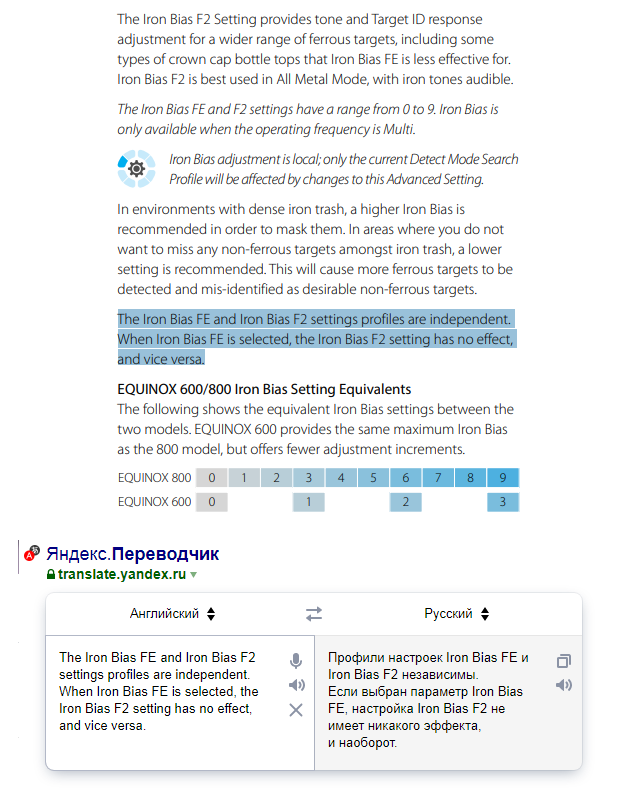

помогите разобраться: настройка фе и фе2 это 2 разные отменяющие друг друга программы, или дополняющие друг друга и фе2 как тонкая компенсация?

QUOTE(Stamp @ Aug 7 2020, 12:47)

Stamp

спасибо!
"Это два разных "помощника" влияющих на оцветнение железа, фе применяется в местах, где объемистые железные цели не больших размеров (кованные гвозди, просто гвозди и так далее), на плоские цели типа крышек пивных бутылок он не влияет, фе2 именно для плоских, ржавых (и не ржавых) целей - кровля, крышки бутылок и так далее...

QUOTE(Theorist @ Aug 7 2020, 13:12)
Значит при выходе в меню из "Фе2" просто Фе уже работать не будет, и значение установленное в нем тоже не будет иметь значения?
понял..они работают одновременно но по разным целям?

Stamp

Значит они не отменяют всетаки друг друга

QUOTE(Stamp @ Aug 7 2020, 13:23)
Если вы находитесь в меню Fe, то значит и работать будет только Fe, a F2 не будет. Если вы находитесь в меню F2, то и работать будет только F2, в этом случае Fe работать не будет.

QUOTE(DoKKKK @ Aug 7 2020, 13:32)
нужно перепроверить конечно, но мне показалось, что значения на Fe меняют идентификацию, даже при выходе из Fe2, которая остается в приоритете

QUOTE(Stamp @ Aug 7 2020, 13:40)

QUOTE(DoKKKK @ Aug 7 2020, 13:47)
Понятно...значит показалось!)
тоесть копаем или гвозди или пробки, или все вместе!
