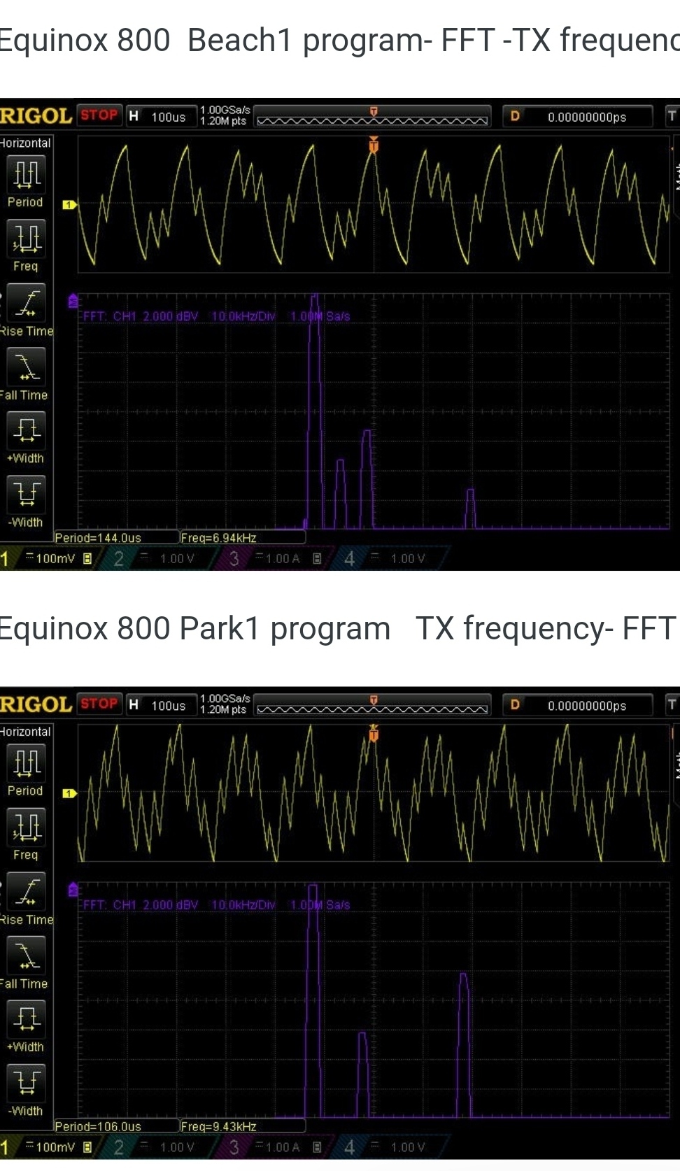

В мульти как не было так и нет 4кГц, обсуждалось несколько страниц назад.
Судя по отзывам алгоритм работы одиночной 4кГц сильно отличается от работы 5/10/15/... Соответственно можно сделать вывод либо тестят режимы другого нового прибора либо нас ждёт ещё один глобальный апгрейд

QUOTE(PUHH @ Aug 2 2020, 19:06)

QUOTE(rur @ Aug 2 2020, 16:54)
4 ка интересна в мульти-в которой я уверен,так или иначе она есть...Уверен тако же,Лабы перед собой задачу победить XP GMaxx 2 не ставили вводя просто одиночную частоту 4 кгц.Да и даже если есть она в "пакете" мульти-всё равно многовастенько для высокопроводного это.Но Лабы как известно и не ставят задачу,опять же, заменить тот же 3030-линейкой Эквиноксов ddd.gif Дали миру прекрасный прибор для большинства поисковых задач...А для страдателей по крупному серебру и меди-есть другие их приборы...
Швец и жнец и на дуде игрец-это Интроник cheesy.gif По слухам вон даже он и функцию пылесоса выполняет у кого то уже и толи свисток даже для отпугивания акул имеет в рукоятке,то ли просто от РВ КТ они сами дохнут в радиусе километра-не в этом дело короче.Дело в том,что универсальных приборов  не бывает,если подходить к делу с правильного конца и с вилкой для снятия лапши с ушей в руке.
Обкатают на Экве то что им надо, а потом...потом будет что то другое, слабовато питание на Экве для решения больших задач...

QUOTE(PUHH @ Aug 2 2020, 20:06)
Это мы ещё посмотрим повнимательней... biggrin.gif Думаю в спектре сигнала 4 ка обнаружится lupsk.gif -а если обнаружится-как то в работе участвует.

QUOTE(rur @ Aug 2 2020, 19:40)
Интересно как они туда 4-ку засандалили, классически это колебательный контур с определенными параметрами конденсатора и катушки. 12.gif

QUOTE(rur @ Aug 2 2020, 23:40)
так сняли спектр, не изменился он. Как было в парк/поле основные 8, 18, 38 (если не ошибаюсь) так и остались. Попробуйте обнаружить ещё чего, расскажите потом нам...

QUOTE(PUHH @ Aug 2 2020, 21:11)

QUOTE(Viking V @ Aug 2 2020, 19:50)
Да это маркетологи и программеры веселятся!
Человеку, более\менее грамотному, понятно: контур НЕ МОЖЕТ работать и на 40 и на 4 кГц равноценно ! facepalm.gif

QUOTE(Baiker @ Aug 2 2020, 20:29)
Вряд ли в мульти четверку всунут,там же вроде принцип с разнесением х8, и у Львовича по той же системе,только без промежуточных...хотя я в этом не понимаю ни черта,ищет и ладно smile.gif
Есть такое понимание как ДОБРОТНОСТЬ колебательного контура. В схеме это решается на стадии изготовления изделия. Но когда уже изделие есть...то как можно создать на этой же базе что то другое, ежели это в схему заранее не заложено 14.gif ну может быть я от жизни отстал. sad.gif

QUOTE(rur @ Aug 3 2020, 00:27)
https://www.youtube.com/watch?v=-TZVwfJXsc4
Нет, там сигнал пляж веника, один в один - грубо 8, 14 , 18 (38 очень мал)

QUOTE(Viking V @ Aug 2 2020, 23:50)
вы забываете что сдесь полная цифра и соответственно другой подход к антенне и энергетики со всеми вытекающими плюсами и минусами.

QUOTE(PUHH @ Aug 2 2020, 22:40)
Надо глянуть на боле мене посложней технике...Звуковая карта и прога частотного анализатора-это хорошо,но надо чуть "посложней" технику натравить на это дело...И после 10 далеко там не 8 на мой взгляд рисуется.

QUOTE(rur @ Aug 3 2020, 01:49)
Гляньте, выложите тут... А я повторюсь, кто бы и чем не снимал основное будет выглядеть так:
Что и понятно, в пляже надо высокие убавить...
