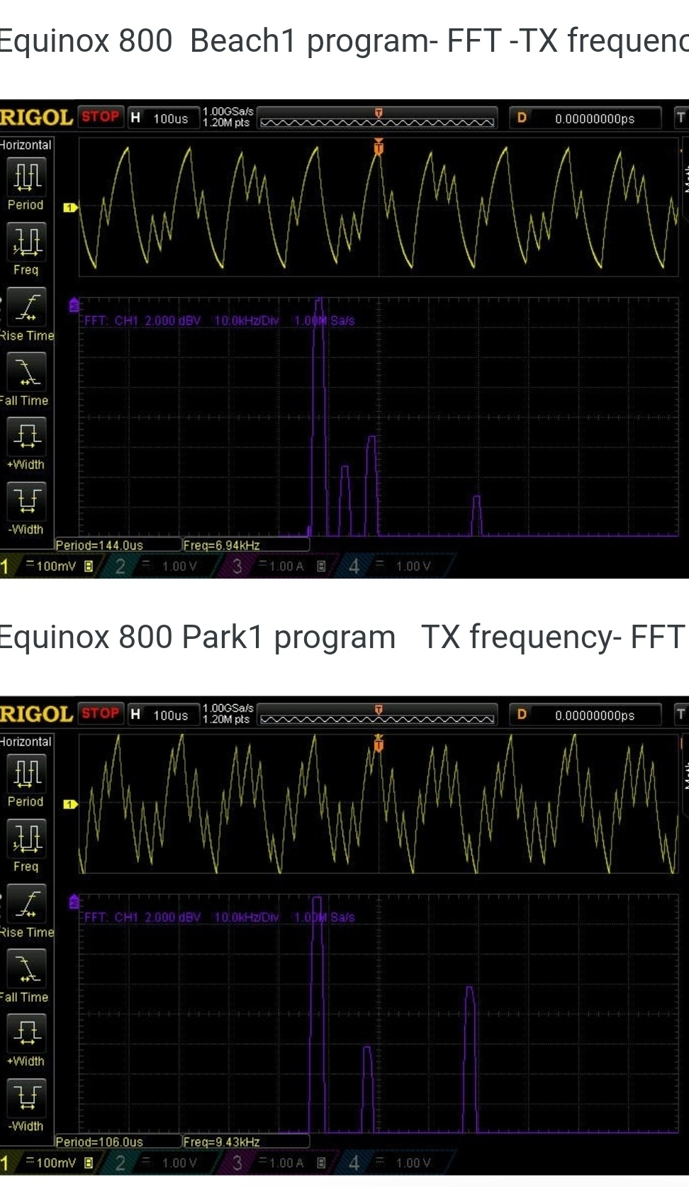

А вопрос в следующем... На вашем видео, где вы демонстрировали осциллограммы, переключая программы, на разных прошивках, видно что в программах "Пляж1" и "Пляж2" совсем другое наполнение пачки Тх. Там присутствует длинный импульс, которого нет в других программах. похоже на то, что в этой программе обрабатывается более низкая частота, чем 7,8кГц. Вы не проверяли это?
Увы нет! Все те же три частоты... Могу заснять и показать видео.
В принципе в Ноксе два разных канала обработки - одна для мульти, а вот вторая по одиночным частотам. Они практически независимы до последней стадии, где уже производится вывод окончательных результатов полученных во время анализа - звук, ВДИ и глубиномер. Все предельно просто по меркам цифровых технологии.

QUOTE(Theorist @ Jul 30 2020, 14:29)
По этому вопросу - режим Пляж кто нибудь отстраивал по грунту? Он исключительно по проводным средам проявляет свою красу, отстраивается от соляной вода и среды. Поэтому все кто работают в режиме Пляж, отключают сектора -8 и -9, потому что прибор бубнит. Ну и теряют естественно все вкусные цели, которых Нокс очерняет в некоторых грунтах. Плохо чует мелкие цели, намного плохо, чем Поле1. Мощность ТХ меньше, единственное преимущество - тишина и комфорт... К стати так же и в 3030, там включаешь Морскую воду.
Спасибо! Мне режим пляж2 понравился из-за того, что показался по восприятию ближе к 705 и звук на целях менее гуляющий чем на других программах, вообщем как то увереннее эта программа в идентификации что под катушкой - это чисто мое мнение, не претендую на истину. Во время поиска перепроверяю найденую цель другими программами, имитирую проходку заново, и Пляж очень нравится.

QUOTE(Theorist @ Jul 30 2020, 18:17)
в пляже ведь совсем другой сигнал, там 40кГц очень мал, зато есть что то в районе 15...

QUOTE(PUHH @ Jul 30 2020, 15:28)
Частота основной гармоники ~2,6кГц, плюс-минус двигается при отстройке от помех. Но она давиться и мы ее не видим на спектрограмме. Дальше идет третья гармоника 7,8кГц, пятая гармоника 13кГц (ее видим только в программе "Пляж"), седьмая 18,2кГц, девятая 23,4кГц (нигде не используется "?"), одиннадцатая 28,6кГц (нигде не используется "?"), тринадцатая 33,8кГц (нигде не используется "?"), пятнадцатая 39кГц.
В "Поле1,2", "Парк1,2" пачка состоит из 15ти импульсов, далее повтор. А в "Пляж1,2" пачка состоит из 9ти импульсов.
Минелаб в инструкции пишет, что в "Парк1", "Поле1 и "Пляж1" прибор обрабатывает более низкую взвешенную комбинацию частот, а также использует алгоритмы, которые максимизируют балансировку грунта. В "Парк2" и "Поле2" прибор обрабатывает более высокую взвешенную комбинацию частот при балансировке грунта. А в "Пляж2" очень низкую взвешенную комбинацию частот...
"Золото1" и "Золото2" прибор обрабатывает более высокую взвешенную комбинацию частот...
Так вот может то что нам показал уважаемый Theorist, три частоты, на которые реагирует прибор, используются для обнаружения и идентификации цели. А какие то другие гармоники, пусть даже более слабые, используются для балансировки грунта и фильтрации сигнала цели от сигнала грунта.
Как думаете, господа? Или в "теоретический раздел" перейдем?

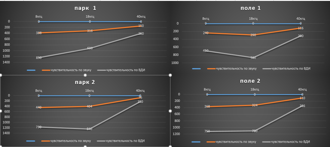

Вот графически так выглядят частоты в режимах. Цифры чувствительности условные, взятые с генератора, реальный ЭДС на 40дб ниже, чувствительность 8.

QUOTE(Vladsilver @ Jul 30 2020, 16:43)
Увы, нет там гармоник... Гармоники есть в 3030, а тут стандартные три частоты и никаких шансов добавить что либо в мульти режиме.
