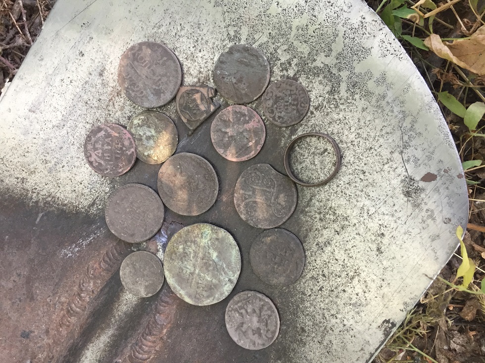

Заметил одну особенность, работая на частоте 4 kHz. Если баланс грунта выставить по факту, (у нас обычно 35-60) при махах, даже неспешных, появляются однотонные, цветные трели (подбивы). Исчезают, прибор становится тихим, если баланс поставить на 0 или вообще на -9. Пока не разобрался почему так, может от завышенной чуйки, было 25.
Вчера, какое-то время специально ходил на ней (4 kHz) но боязнь пропустить мелочь переборола, перешёл на Мульти, но тем неимение без напряга, на Четвёрке удалось с глубины выудить 2 коп. Павла 1 и денгу 1737 г.
Перепроверял их в Мульти, на Поле 2, прибор видел, но сигнал был скачущий и слабый – на проходе, скорее пропустил бы.
Перепроверял Четверкой сомнительные сигналы и после Мульти - результат ожидаемый, среднего размера медь (крупной не было) звучит четче, ВДИ стабильнее.
В общем, новая, дополнительная частота по первому знакомству понравилась! Думаю, будет полезная, надо практиковать и далее.
