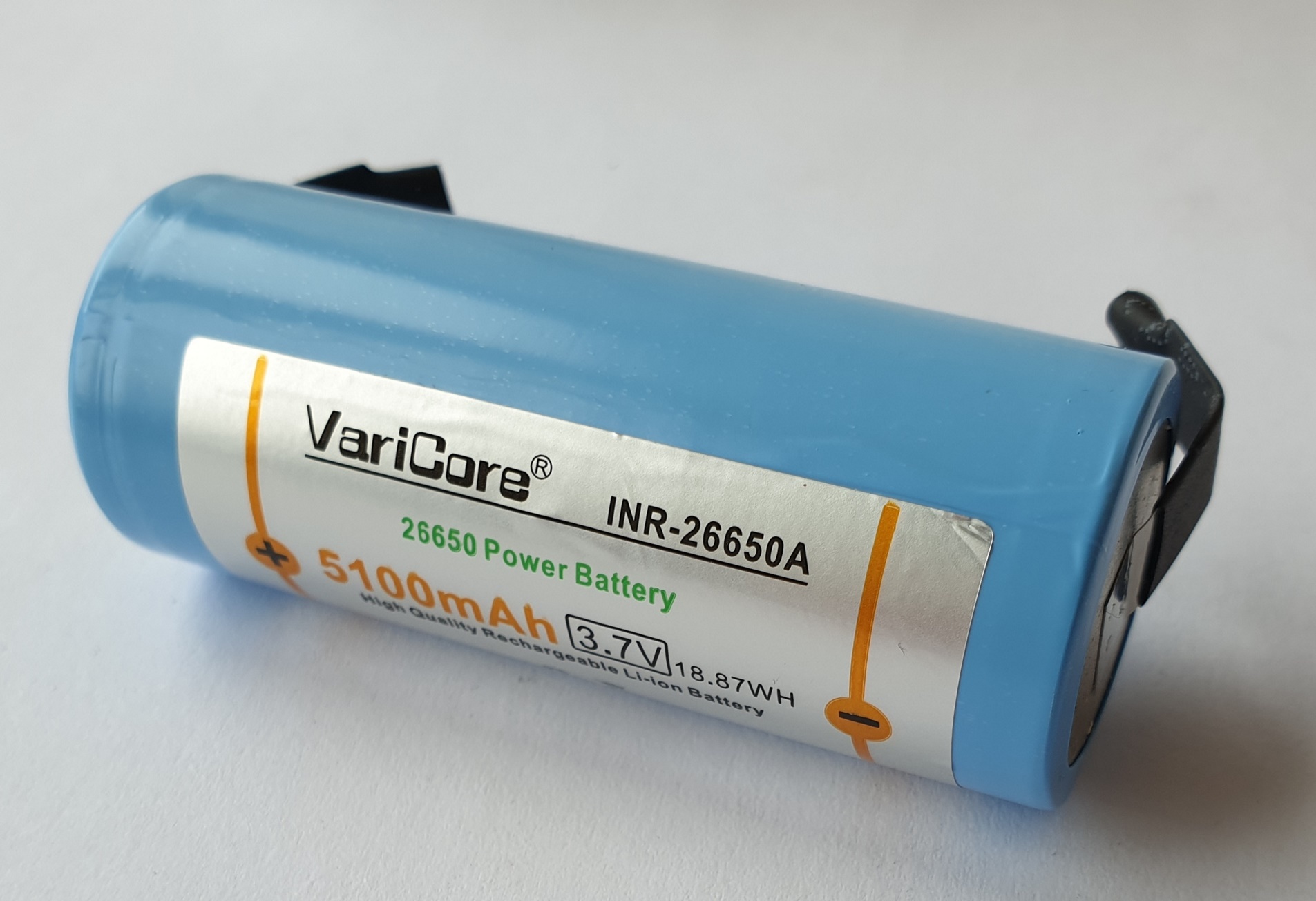

Первая партия март 2018 г. Сухопутный, не падал, зарядка всегда от самсунга 2А. С июня месяца примерно, полностью заряжен. Хватает на 4 часа((( Интересно, на аккумулятор есть гарантия? Надо сходить в наш МДрегион, узнать
за 4 часа работы он выключается?
Мой 800й с лета 2018 - зарядки хватает примерно на часов 12 .

Я уже как то писал/считал что нормального, не бракованного АКБ должно хватить лет на 7-8, при средней интенсивности использования.
У АКБ потеря ёмкости в 30% примерно за 500 циклов заряда/разряда. Это будет 8 часов работы вместо 12, что тоже терпимо.
Для примера будем считать что копаем 8 месяцев в году и прибор заряжаем/разряжаем два раза в неделю (два три выхода). 2*4*8=64 зарядки за сезон. 500/64=7.8 лет

QUOTE(Fil721 @ Jul 19 2020, 08:30)
Индикатор заряда доходит до одного деления, начинает мигать и спустя какое время, прибор отключается. Всего 4 часа((.
Вот такой мне комрад дал, не может смотреть спокойно на мои мучения)) Говорит с защитой на минусе, буду ставить.
Сообщение отредактировано resmus: Jul 19 2020, 12:34

QUOTE(resmus @ Jul 19 2020, 12:32)
Если есть гарантия, то пусть меняют по гарантии Они просто заменят аккум на другой. А ставить новый акк та ещё затея. Хотя...
Если аккуратно и без последствий, то поменяйте. А зимой по гарантии отдадите, только вернуть все на место нужно будет.
прежде чем менять советую проверить емкость аккумулятора .для этого есть тестера заряда . это на всякий а вдруг и новый так же 4 часа..
