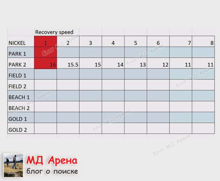

Идем дальше: в ходовом поиске, скорость тоже важна, в некоторых ситуациях скорости 3 в эквинокс 600 много , а скорости 2 мало. А в 800 есть эта промежуточная скорость 5, которая глубже скорости 3 в 600 эквинокс. И если искать ту же чешую, то может получится, что на 3 скорости 600 ее уже не видит, а на скорости 2 не хватает разделения. Так вот именно в такие моменты 800 эквинокс и будет глубже- на промежуточных скоростях, за счет более тонкой настройки.
А не просто 600 менее глубокий. Я о том, что при определенных условиях, эквинокс 800 за счёт более тонкой настройки, способен видеть глубже 600, за счет более широкого шага по скоростям.

Даже согласно таблице разница в глубине( вот не знаю на что) между скоростью 2 и 4 в 800 Эквинокс 1,5 см. Это аналогично скорости 1 и 2 в 600. Но в то же время у 800 есть скорость 3, используя которую теряешь только 0,5 см.
А скорости 2 в 800 частенько не хватает на мусоре, особенно с 11" катушкой. А скорость 3 уже на 1,5 см меньше по глубине. И после этого вы будете снова утверждать, что они равны? Сантиметр в воздушном тесте, может дать и броьше, в реальном поиске, а для мелочи, особенно низкой проводимости даже 1 см - это плюс.
Ну и табоица , чтобы не вызывать лишних споров:
