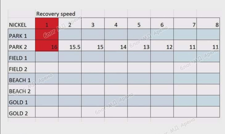

QUOTE(Dvaodin @ Jun 9 2020, 23:41)
Будет. В ситуации,  когда на 800 на предельной глубине вы получите цветной сигнал,  или цветной с уходом в черный,  на 600 вы получите черный сигнал. Тут даже 1 см играет роль,  особенно для мелких целей.
Давайте говорить о ходовых настройках. Люди в основном ходят на 4, 5, 6. Так 4 и 6 доступны и 600му. Никто не будет играть со скоростью над конкретной лункой. Либо ты зацепил цель, либо прошёл мимо, всё в руках оператора прибора. Нет таких ситуаций где 800ый однозначно лучше, главное грамотно выбрать настройки под место и цели (рассматриваем доступные обоим приборам режимы).

post Jun 9 2020, 22:18
Создана #34445
Сообщений: 199
Зарегистрирован: 11-March 20
Пользователь №: 2,388,277
Репутация: 8 кг
QUOTE(PUHH @ Jun 9 2020, 20:37)
Я очень часто хожу на 2 и 3. На мусоре врубаю 4, иногда 5, но это уже, когда край.
Как уже написали, 800 даст плюс на мусорке. С 600 вы поставите 3, а с 800 - 5 и будете ходить. То, что увеличенная скорость режет глубину- это давно известный факт. Не бывает халявы, если где-нибудь прибыло, значит где-то убыло. Скорость выше, глубина меньше.
Хотите верить, что 600 и 800 Эквинокс отличаются только ушами и сорока кГцами, ваше право.
