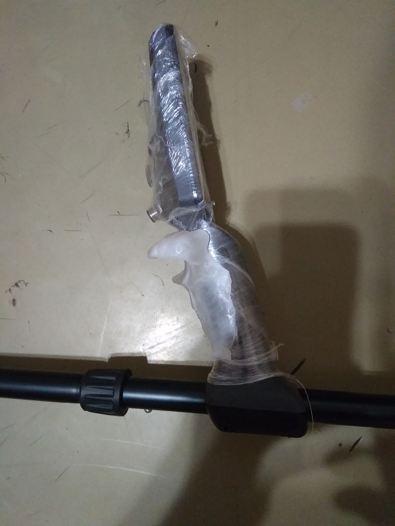

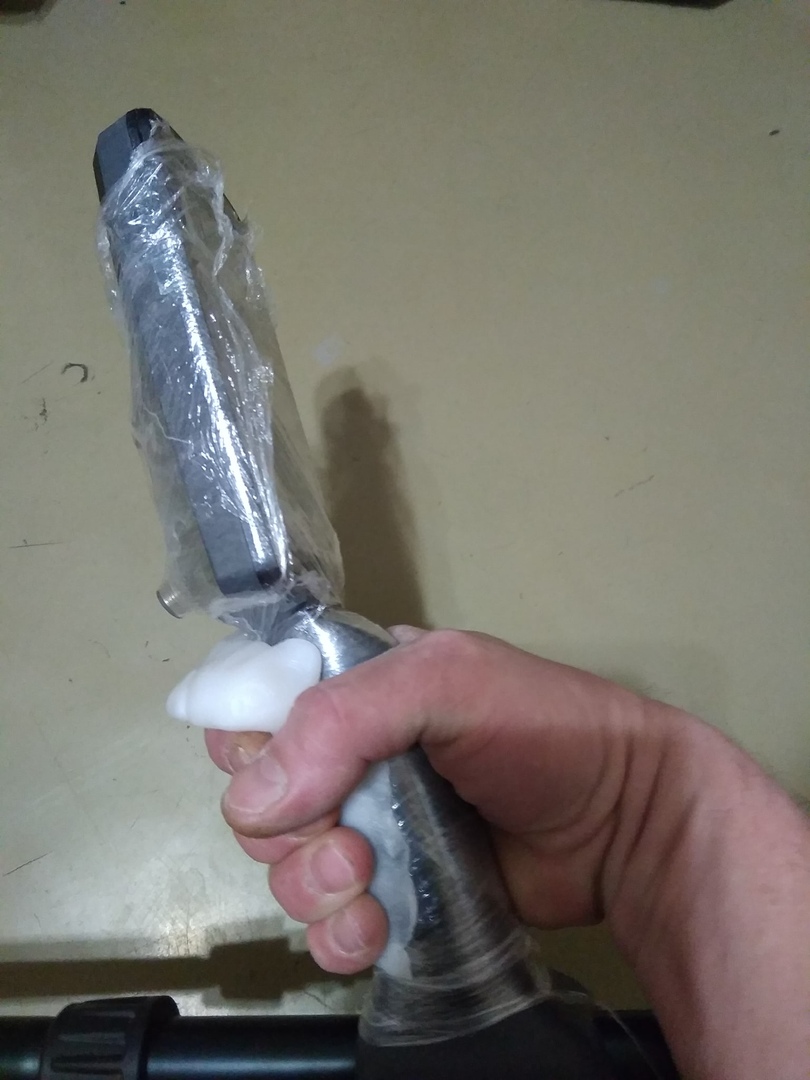

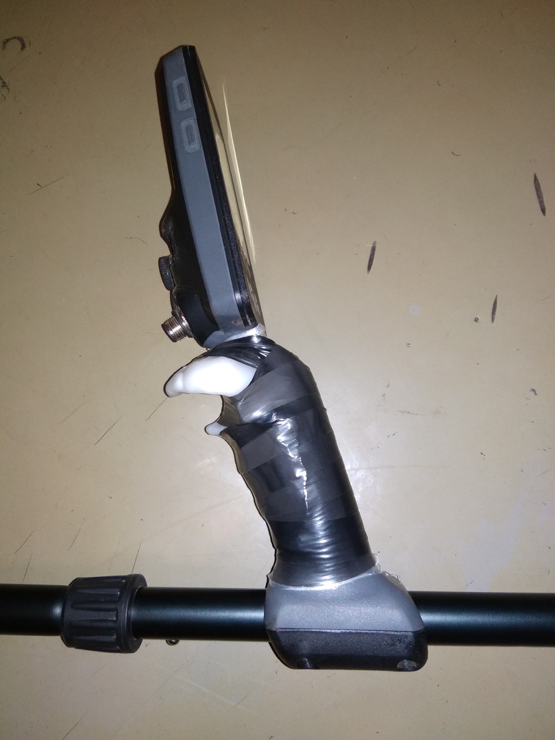

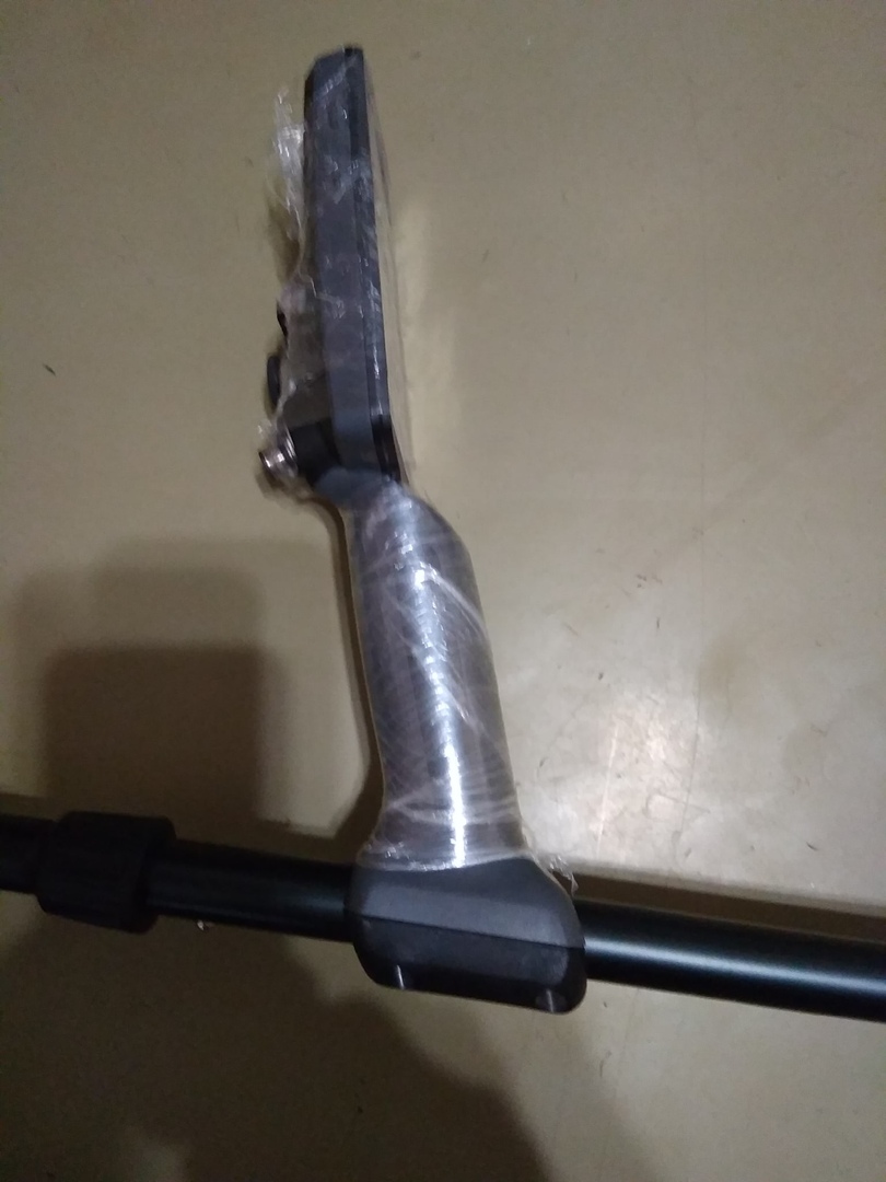

Во первых, хочется поблагодарить всех участников форума. Читал форум долго, вдумчиво и решился на покупку 600-го. В начале 2019 года приобрел, хожу второй сезон. Через какое то время пришло понимание прибора. А первоначально, по находкам терке проигрывал, хотя карманы были полны всякой цветной жбони. Монет было меньше, чем с теркой. Но это я прибор не понимал.
Во вторых, хочу внести свои пять копеек : Так как в наличии 2 прибора - веник и терка 705 и прочитав, что у эквинокса слабый подлокотник, переставил подлокотник от терки. Тут писалось, что он меньше, удобнее. Нет, подлокотник один в один. Возможно пластик разный. Далее, так же писалось, что ручка у прибора под другим углом, померил - угол совпадает. По диаметру тоже примерно одинаков. Только у терки ручка овальная, у веника круглая. Неудобство, скорее связано с тем, что рука постоянно сползает и сильнее сжимаешь рукоять. Были предложения с эспандером. Я пошел другим путем. Купил полиморф и сделал из него, что то наподобии гарды. Фото прилагаю. Теперь рука расслаблена, прибор лежит. практически на одном пальце. Ходить стало гораздо комфортнее.

Не получилось прикрепить все фото в одном сообщении, продолжу.
Полиморф обладает хорошей адгезией, поэтому предварительно обмотал ручку и блок пищевой пленкой. Окончательно все зафиксировал изолентой. Вот такой колхозный вариант получился, но я доволен.
Последние страниц 200 еще не осилил, если в них было что то подобное. прошу сильно не ругать.

А где он продаётся?

Я покупал на Алиэкспрессе. Брал 50 грамм. Хватило с лихвой.

Купите нормальную карбоновую штангу от Zuki, там угол наклона ручки уже изменён.Скажу Вам честно, не в целях рекламы, штатная штанга полный шлак, по сравнению с карбоновой. Во всём.
