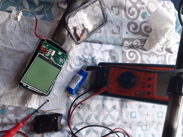

16.gif Сегодня после 2-х часовой рыбалки с моим Ноксом 800м начались глюки и я сразу догнал,что Вода в Корпусе!!!
- Нокс заполнился на половину пресной Озёрной водой!!!
Добежал до машины разобрал рукоятку и вытащил Акум....Оттуда хлынула вода ....я в Акуе!
Отсоединил его и вытрес по возможности воду..Акум вытер Салфеткой ! Но там внутри Воды было ещё очен ,очень много! То есть никак и ничем не высушитъ! Детектору уже ДВА года.
- И ОН себя давно окупил с Гаком! За прошедшие годы никахих нареканий у меня небыло ,но вот Подвезло и мне аднака !
-Естественно сразу позвонил Диллеру, но Он сказал ,что это таки не гарантийный случай,извини помочь нечем! Ты наверное уронил Детектор и это твоя проблема! Но! Могу послать Его на коммисию,и если Они решат,что это не гарантийный случай то ты будешь платить, сколько Они скажут!
Ну тут всё понятно стало мне ,что Разденут по полной!

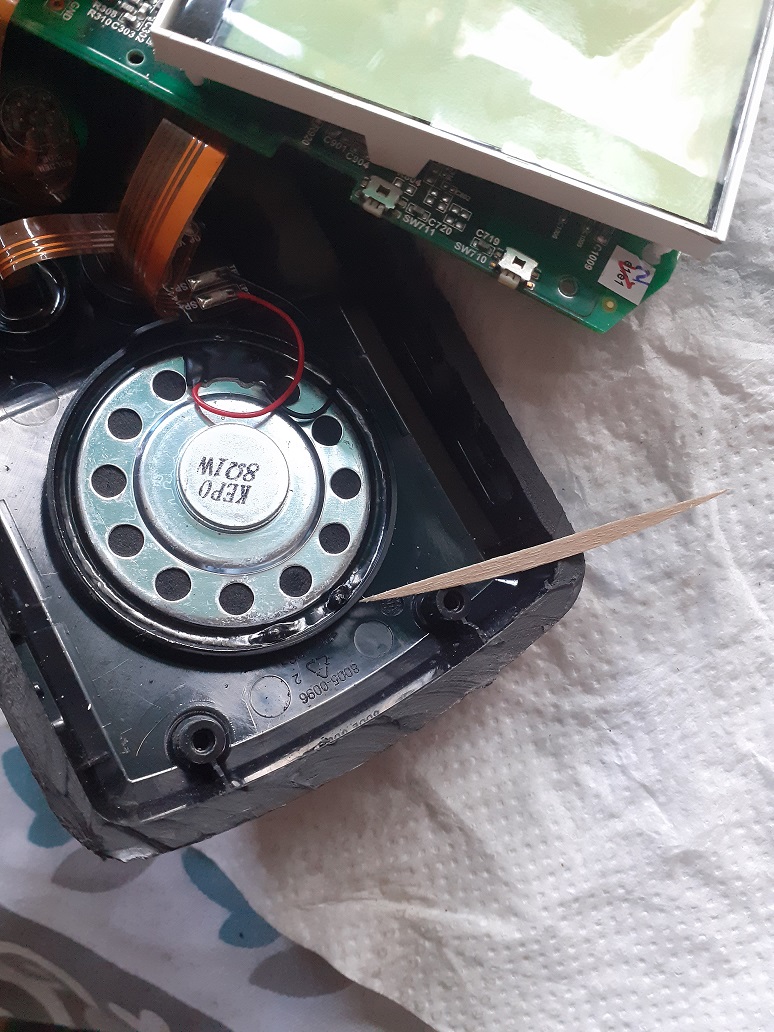

И....Пока непоздно надо спасать своё Бабло самому! По приезду домой взял в руки инструмент и вскрыл нах. корпус как увидел на Ютубе! Воды в нутри было много. Раскрутил все болты, вытащил переднюю панельку и.т.д. Всё просушил! И собрал Детектор на салфетке! Включаю Ни....хе.....ра ! Ноль Полный! Неработает, точнее не включается ваще! ,,,И взяв панельку под Микроскоп рассмотрел кнопку ВКЛ. Там был зеленоватый окисел , налёт! Проверил Тестером, вроде включается но есть небольшое Сопротивление буквально несколько ОМ ! То есть микро-кнопка тоже вышла из строя!
Тогда выдрал Паяльником Эту кнопку, и собрал Детектор по новой на столе ,а вместо кнопки закоротил контакт простой Отвёрткой .И Детектор заработал! Также по ходу ,и обнаружил возникшую Проблему! - Из за которой в детекторе оказалась Вода.
На герметике Динамика было Два Воздушных Пузырика !
Очевидно при разнице темпереатур Один который побольше ,и пробился и вода через дырочку затекла! Да ещё за короткое время испортила МикроВключатель!
Естественно видеть Эти пузырики при покупке я никак немог, Детектор то НЕРАЗБОРНЫЙ!!
Тоесть имел место Брак при Фабричной зборке Детектора! -Но как докажеш Диллеру? Даже если Он отошлёт Детектор ,то как я узнаю истинную причину? Скорее всего Фабриканты скроют Её ,а меня ещё и на Бабло раскрутят на все 100% !
НО вот теперь буду придумывать Герметичный корпус своими силами!
Может комуто мой комент поможет избежать проблем в дальнейшем!
Фото Дефекта прилагаю
На Пузырике можно разгляетъ Брак на герметике Динамика. А кнопочка лежит рядом с корпусом ,и даже видно место где Она стояла! Благо Детектор работает и я Радуюсь ,что пока повезло!

Сочувствую. Со шлейфами аккуратнее разъемы очень легко отрываются! Кнопки меняйте все, плату и экран надо промыть чтобы не появились окислы а корпус можно склеить.

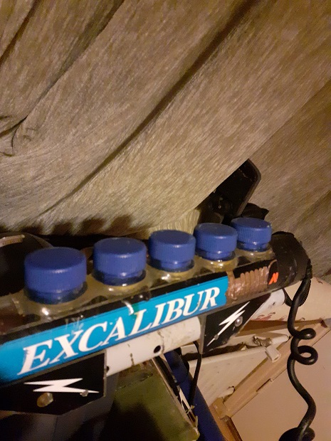

Здесь ....Эта..... Бюракратия мне больше здоровья отберёт! Чем моё любопытство , посмотреть .а что там внутри произошло?! Любопытство непорок! Главное успеть! Вот в Салау в Испании когдато давненько почти утопил свой Экскалибур! Там через кнопки Вода зашла! Так как корпус был прозрачный я увидел....и сразу выскочил из воды! Отключил Аккум! ...В течении пару дней собрал защиту и всё ок по Сей день работает! Да тогда в Гостинице всё промыл под краном! И высушил!
Только потом собрал и загерметизировал мне нейсвойственным Образом ,но всё Работает! smile21.gif
P.S. Просто собрал Пустые баклашки из под Воды ,коих валялось на Пляже немеряно и отрезал Верх с пробкой ,а потом купил Эпоксидку и так загерметизировал крутилки! Когда надо откручиваю Включаю или подстраиваю и вперед! Проще некуда....И всё в Походе!
