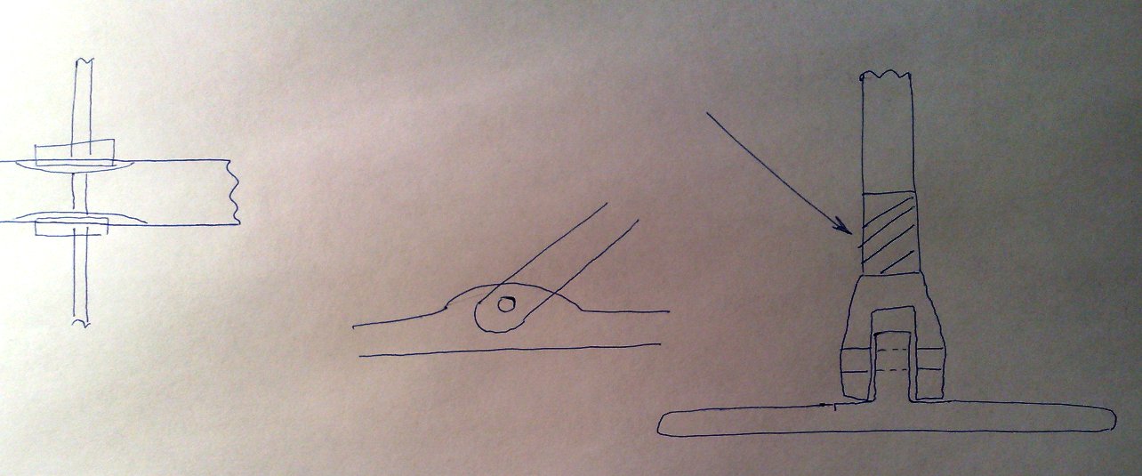

Вернусь к вопросу о хлипких ушах катушки.
Почему производитель делает такие хлипкие уши?
Думаю, это просчитанный ход производителя.
Больше сломанных ушей, следовательно больше покупок достаточно дорогих новых катушек.
Хотели бы сделать надежно, поменяли бы местами элементы узла крепления. Уши бы сделали на штангу, а центральную "проушину" сделали бы усиленную на катушке. Считаю, что функционал самого (поворотного) узла от этого бы не изменился. При этом, если бы и происходил излом ушей со стороны штанги, сломанные уши менялись бы элементарно за несколько минут (за счет продуманного резьбового соединения в штанге).
Стоимость подобного элемента узла крепления в сравнении со стоимостью новой катушки не сопоставимы (были бы). Но производителю, думаю, это не нужно.
Просьба тапками не кидать. Это мое личное мнение...

мне кажется все проще. если что то случается ,то ломаются или уши или штанга. уши подклеить несложно сделайте их толстыми-они тупо разворотят всю катуху. тонкие уши работают именно как предохранитель. и их несложно срезать и приклеить другие. сужу по терке . там именно все так. а морока "за счет продуманного резьбового соединения" будет обеспечена еще какая!

Перестаньте уже во всём искать теорию заговора, так и до фобии недалеко. Во-первых: мало кто после поломки ушей на катушке предпочтёт покупку новой, а не косметический ремонт. Во-вторых: проще, надёжнее и менее палевно сделать отказ (через определённое время эксплуатации) какого либо внутреннего элемента катушки. В-третьих: это сильно бы повредило имиджу производителя, на фоне нормальных катушек у конкурентов. Для начала надо бы было им всем договориться, для подобной аферы.

Ухи ломаются от перетяжки болта+просчета минелаба. Не поленитесь вырезать из пластиковой бутылки вставочки под резиновые прокладки в форме капли,которые стоят на штанге и контактируют с ушами катушки.Налицо просчет в размерах. После 10 выездов разобрал прибор,уши катушки уже трут о штангу.Резиночки сильно глубоко посажены. После изготовления импровизированных прокладочек из бутылки по ушам катушки трется уже резина,а усилие на болте стало адекватнее. Раньше тянешь-тянешь,разумным усилием,а на землю положил-катушка подгибается. Вот коротенькое видео.Рекомендую вырезать такие проставки из бутылки сразу на новом приборе.

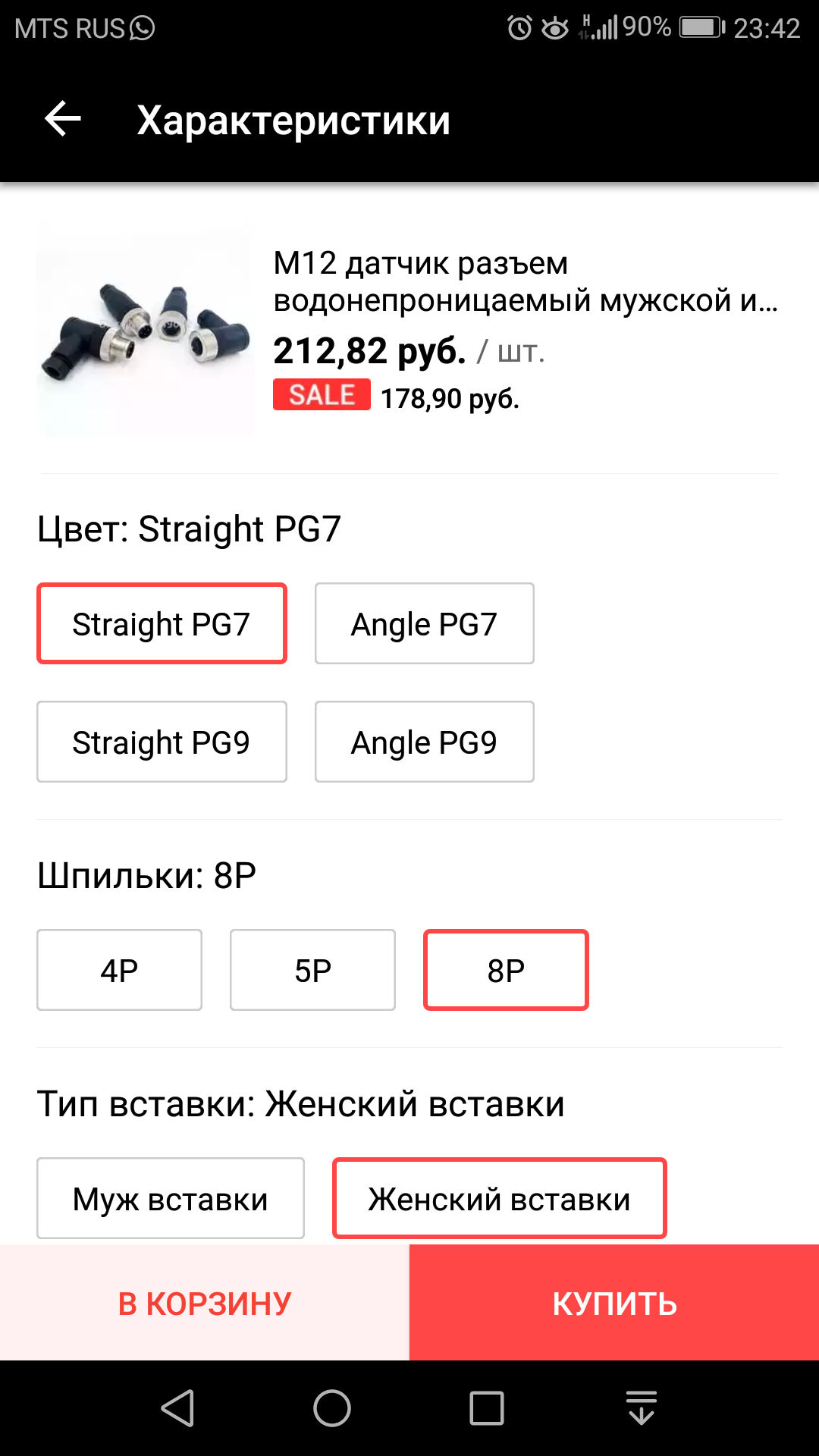

Братцы, трэба совет дать — комрад штекер катушки ухайдокал. Ну, то есть под замену штекер, кто нибудь сталкивался? Ремонт, понятное дело, не гарантийный. Где штекер то купить? Говорят от СТХ 3030 и Крузера подходит, а где купить, все равно не знаю. Подсобите добрым словом.

По ходу дела это М12 8 пин female...Или Алиэспресс или по России рыть-но сейчас фиг что работает.
https://aliexpress.ru/item/32815221007.html...-20861aa827e6-4

Вот штеккер.
Барыг в топку.
https://a.aliexpress.ru/_eLrB5j
Выбирай эти параметры. См. Рисунок.

Мне кажется. что угловой штекер по кашернее будет. Нет излома кабеля.
