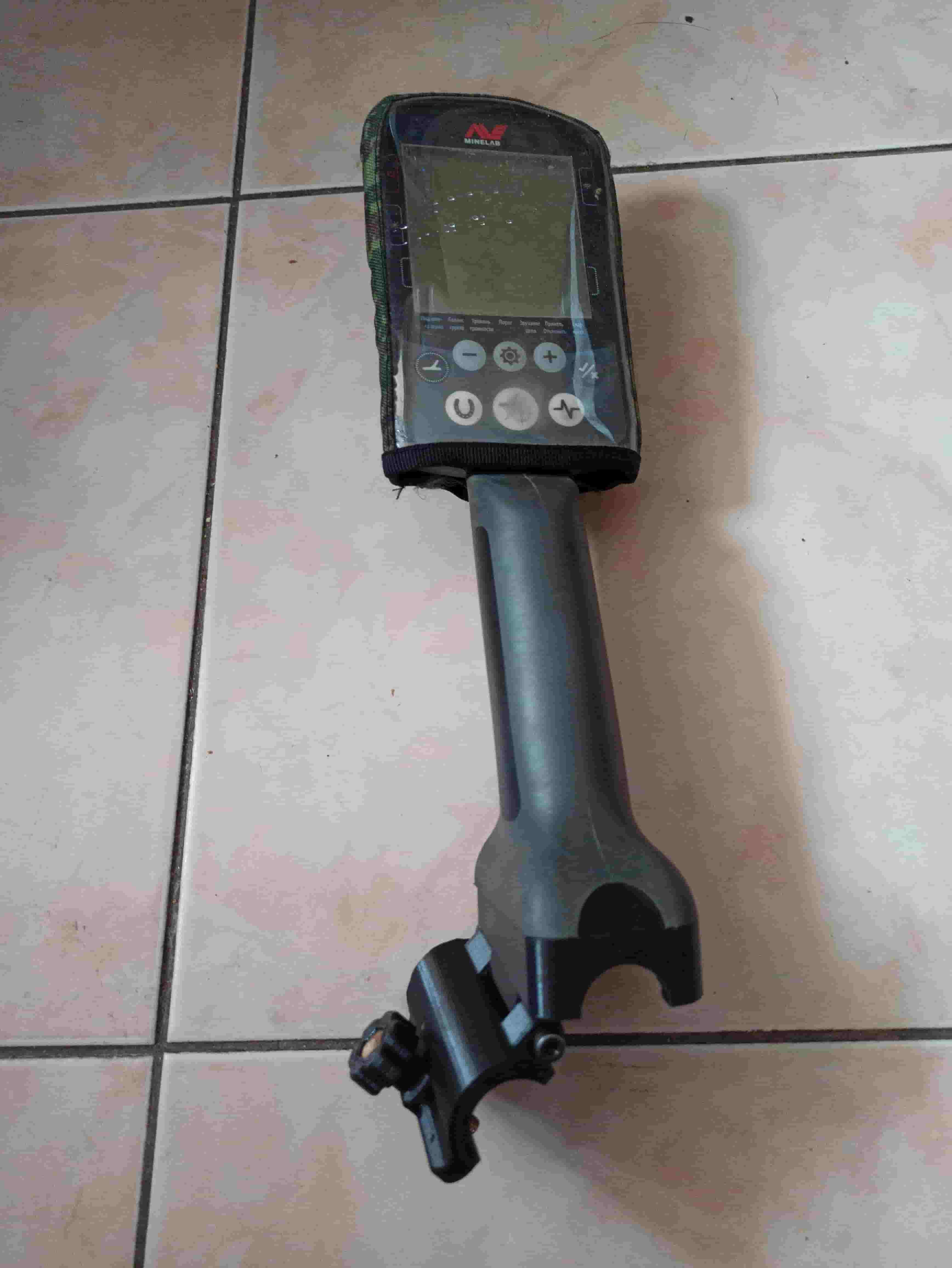

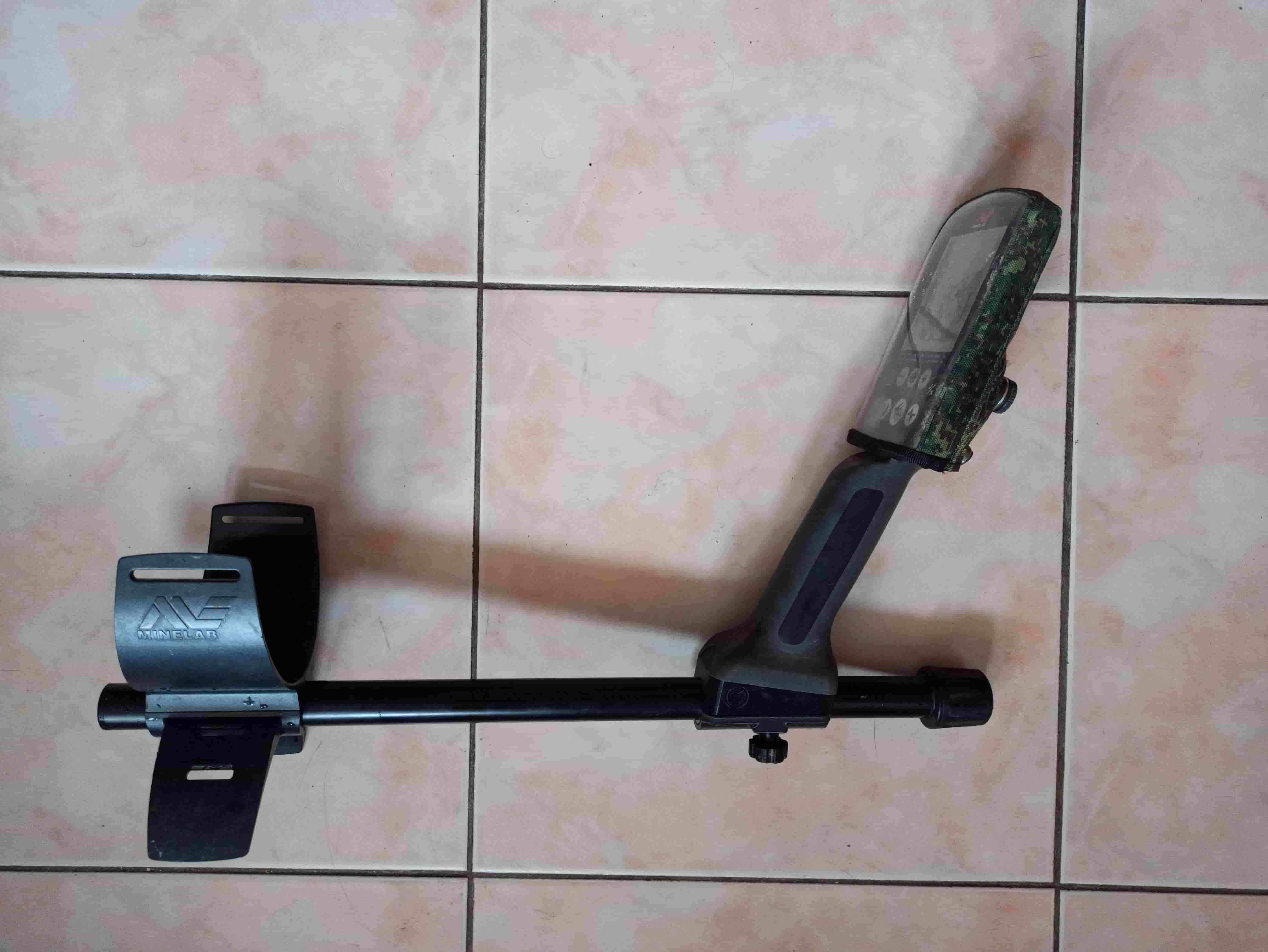

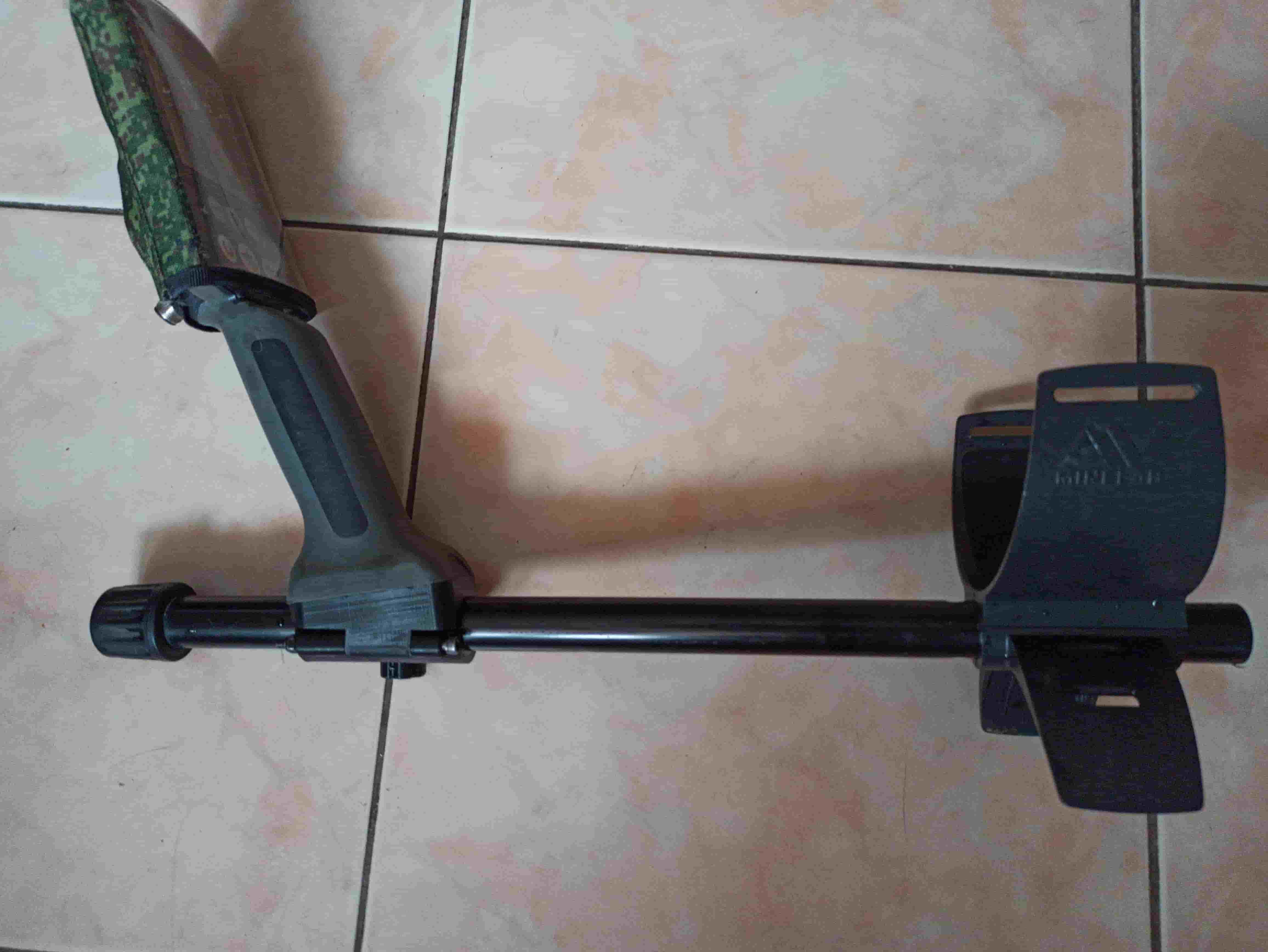

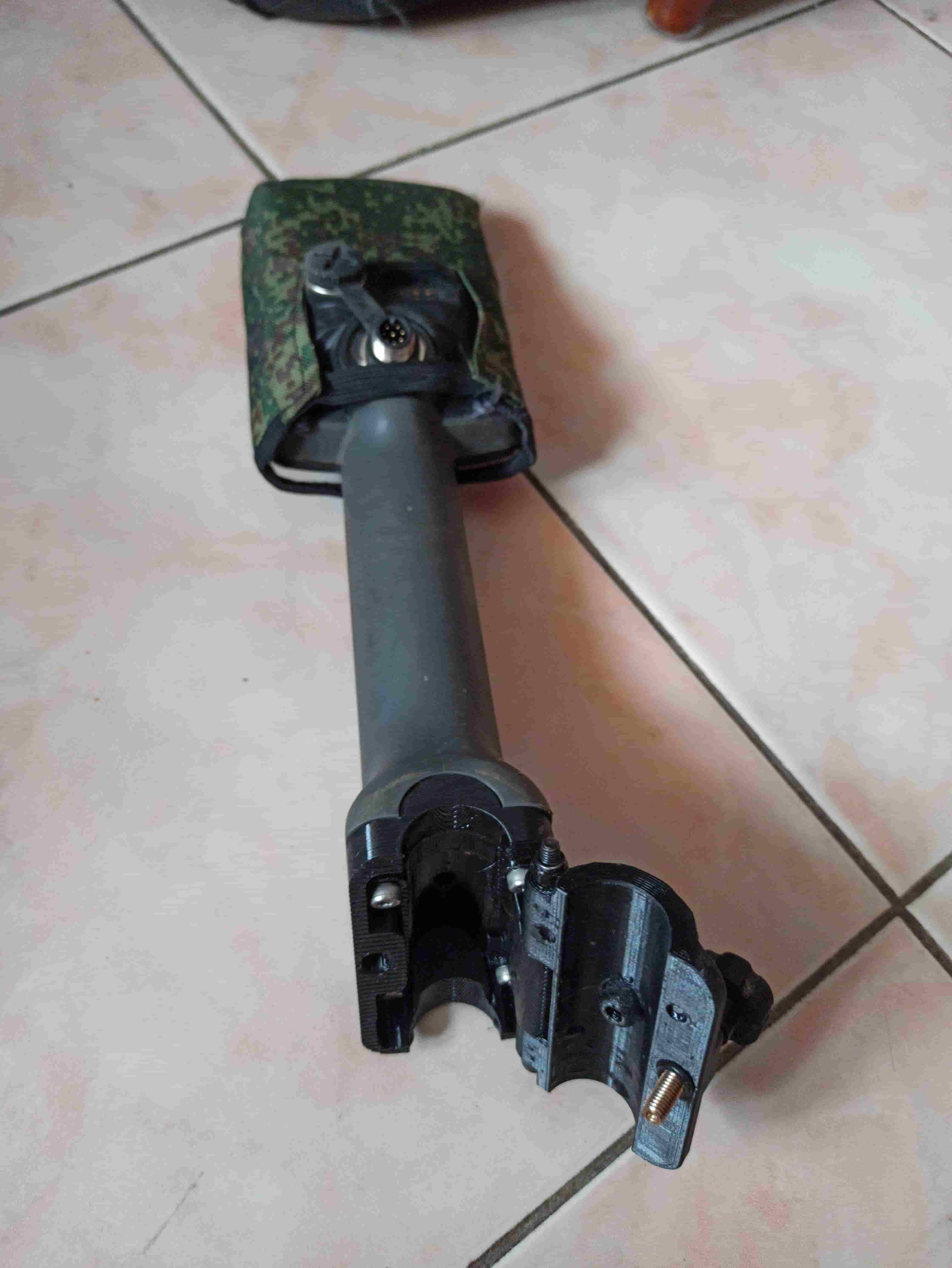

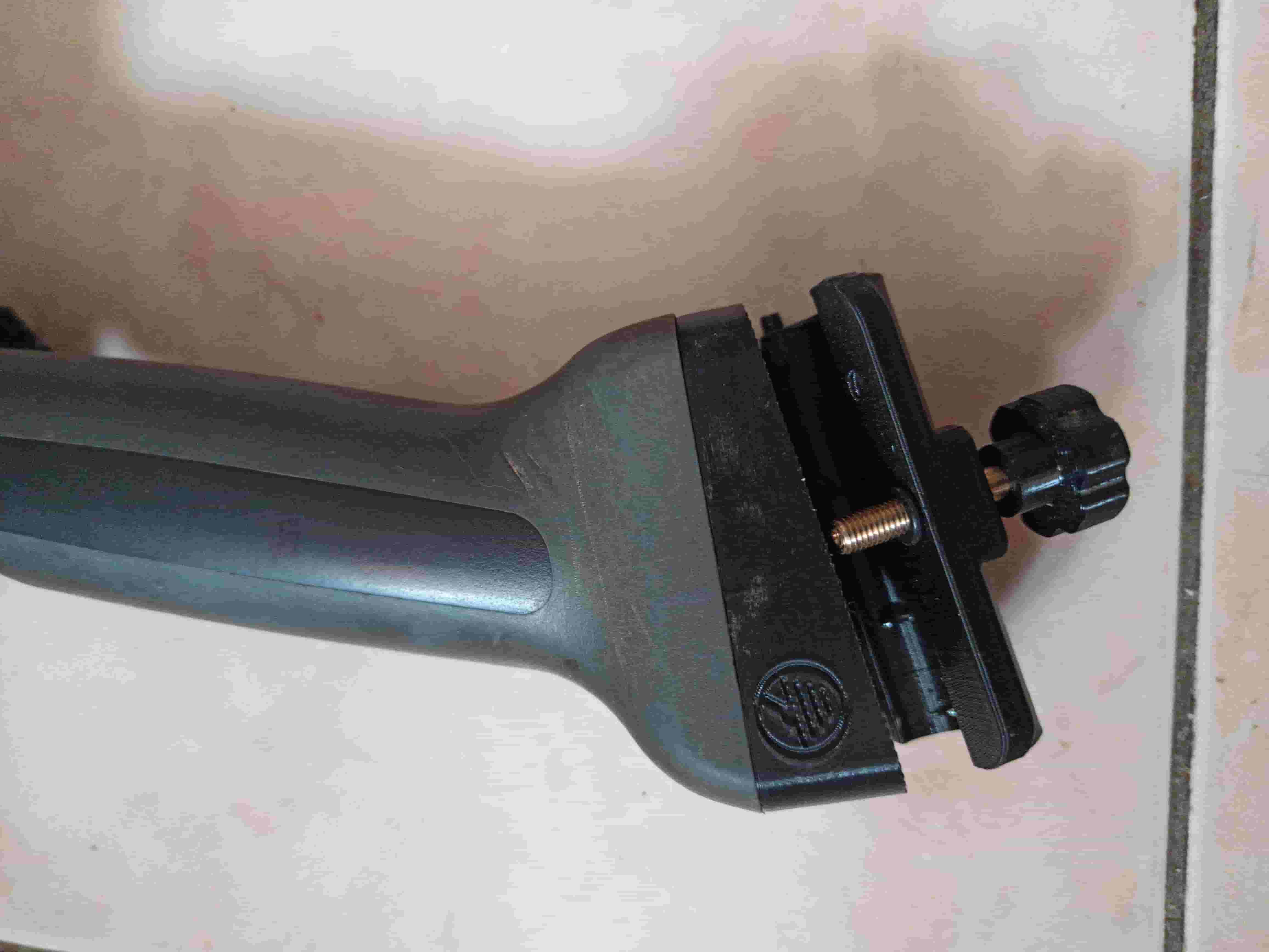

День добрый. Приобрел по случаю быстросъёмный адаптер на блок. Понравился тем, что угол в запястье изменён в "нужную" сторону. После пары выходов могу сказать, что вещь очень удобная.
