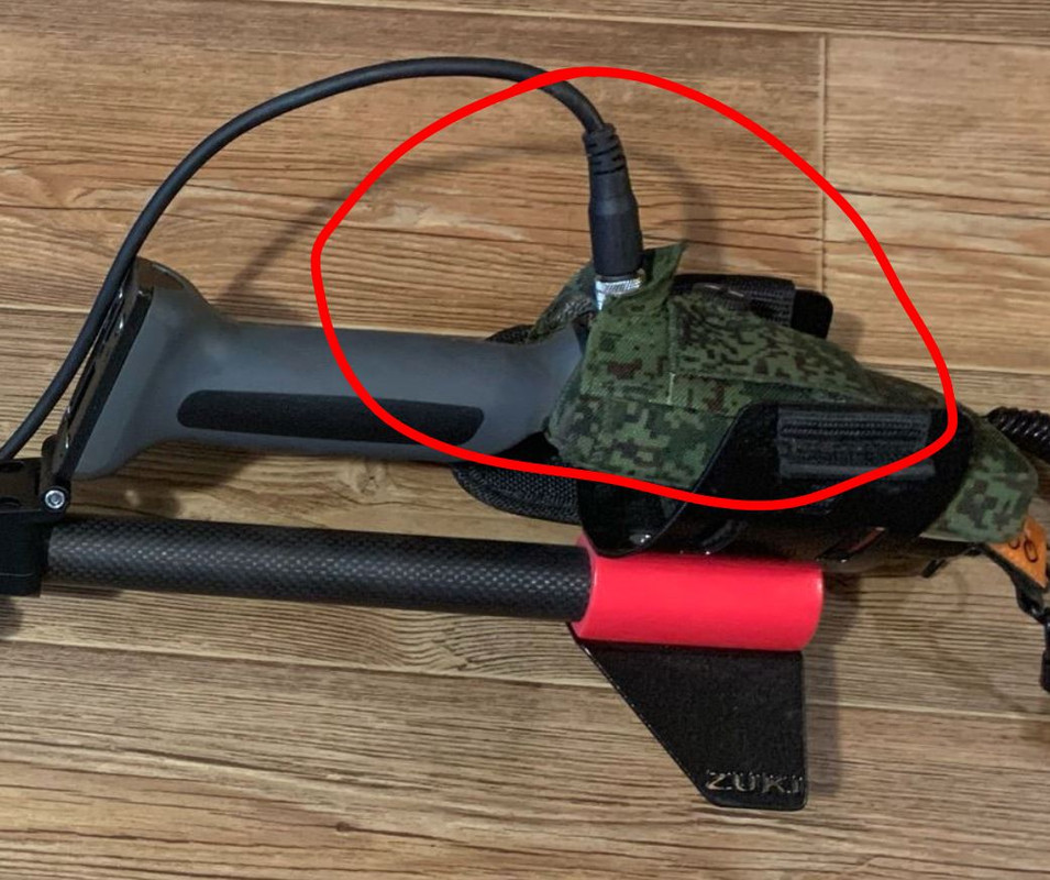

а я то думаю чо стало в ремонте больше катух с отломаными штекерами .. а оно вон чо

Сегодня неожиданный сюрприз, копал недели две назад на пляже, приехал положил в кладовку эквик, а тут карантин, в Испании живу, сегодня дошли руки помыть. Задел в ванную начинаю разбирать, смотрю а ты одно ухо на катушке отломано. Жесть, прибору всего полтора года, причем зная о слабых ушах никогда сильно не затягивай, катушка всегда легко ходила. Перед этом может месяца полтора назад поломался подлокотник.
Теперь стоит вопрос поменяют по гарантии или бесполезно, спишут что сам поломал? Кто с данной проблемой обращался по гарантии? Буду благодарен за помощь.

QUOTE(faradei @ Mar 30 2020, 21:42)
В России не меняют , можете попробовать у себя , даже интересно что скажут ..
предположу что в гарантии откажут , тогда ищите дихлорэтан и лечите самостоятельно
сначала приклеиваете отломанное , потом сверху накладку из абс пластика по форме уха , со вторым ухом повторяете процедуру .. если что не понятно обьясню в лс

QUOTE(Тихон.я @ Mar 30 2020, 21:54)
А Вы сами не ремонтируете?
Всем привет,  и крепкого иммунитета!!!!
ИМХО не поменяют, ремкоплект на уши продается, сам думаю усиление ушей купить.
У Вас из-за чего ухо полетело, основной коп в воде?
Не поменяют. Механические поломки гарантии не подлежат.
Мой совет- распечатайте с сайта ремкомплект и ремонтируйте.
Я сразу после покупки заказал усилитель на уши. Потому что как увидел их толщину по соотношению к ушам на катушке Коилтек Платипус, для Трака, сразу понял, что долго они не протянут.
https://www.thingiverse.com/thing:4103992

QUOTE(Тихон.я @ Mar 30 2020, 21:30)
Штекеры отламывает не откидная ручка,а пользователь,согласитесь. Мне и самому не очень это место нравится. Но... Неприятность эту мы переживем(с)

QUOTE(Тихон.я @ Mar 30 2020, 20:54)
Спасибо за помощь, попробую, все-таки по гарантии, тоже думаю что откажут, но за спрос не бьют. Тут другая даже проблема, магазины сейчас все закрыты.
А вообще много таких случаев с камушками, может попробовать написать напрямую в минелаб? Или пробовали так?

QUOTE(Hulkur @ Mar 30 2020, 20:57)
По воде было всего два выхода, в основном это поля.
Да и думаю что полетело из за некачественных материалов. Убедился что минелаб это как китай в начале 2000, только вот цены у них. Уже писал что второй прибор деус, брал еще в 2011 роду штанга, катушка, блок все как новое, тут видно что все сделано на совесть.
Хотя прибор понравился, но вот изготовление и костыль этот, это что-то. Хотел купить еще маленькую катушку, теперь не буду.
Надеюсь что Деус выпустит пляжника, и я забуду про эту гавняную фирму.

QUOTE(faradei @ Mar 30 2020, 23:38)
Увы, я Вас хорошо понимаю, у меня тоже Деус из первых с магнитной защелкой блока, но Экв в работе понравился больше Деуса.

QUOTE(faradei @ Mar 31 2020, 00:30)
В Украине не гарантийный случай, если механическая поломка, узнайте как у Вас обстоит с этим делом. У меня половину уха отломалось, прибору нет и полугода. Пришлось самому дихлорэтаном клеить. Спасибо Минелабу за их гавнокачество.

Завтра сделаю фото катушки и подлакотрика и отправлю в магазин, посмотрю что скажут. Да тут они еще говорят что гарантия на прибор два года. Читаю что в России три вроде.

Да проще заказать накладку на уши катухи и забыть проблему. Стоит недорого же.

QUOTE(hamanaptra @ Mar 31 2020, 01:46)
Проблема не в цене накладки, а в качестве изготовления катушки и подлокотника. Отдать 1000 уе за прибор и докупать куски пластмасс из за наплевательского отношения к пользователям фирмой Минелаб? Вы об этом не задумывались? У старых экспов уши на порядок надёжнее были, хоть и не отличались качеством как у Деуса.

QUOTE(faradei @ Mar 31 2020, 04:26)
конечно отправьте, хуже не будет. Гарантия мл на блок, штангу, катушку, подлокотник 3 года (информация на оф. сайте). В России по закону магазины не имеют права сокращать срок гарантии производителя, могут увеличить. Другой вопрос о том что повреждения механические, и тут всё зависит от желания прлдовца/производителя признать это гарантийным случаем или нет.
