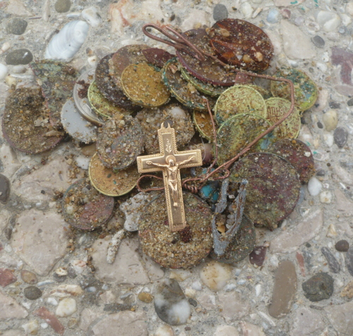

Хожу с 12х15 по пляжу иногда. Мелочь такую видит как и снайперка,,,По глубине не заметил прироста так как все три катушки берут цели уже в твёрдом что бетон грунте. На пляже плюс этой катушки это больший захват,,Только и всего.Вот недавно поднял крест,, большой катушкой среди ям,,которые за день до этого накопал со штаткой
