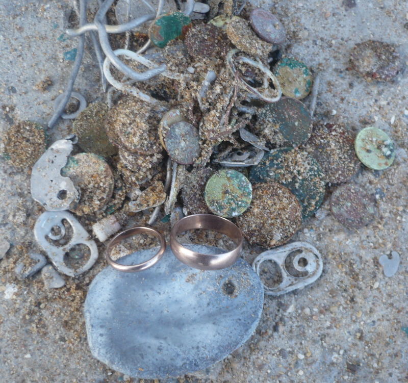

Да без наушников ни как,,, Пару дней назад поехал пляжик повыхаживать. После шторма был небольшой смыв на еле слышимом сигнале(50 тонов)Еле еле в цвет пробивало через раз.Что одно что другое с глубины. Зацепил два колечка 375 пробы,,,Без наушников точно не взял бы!!!
