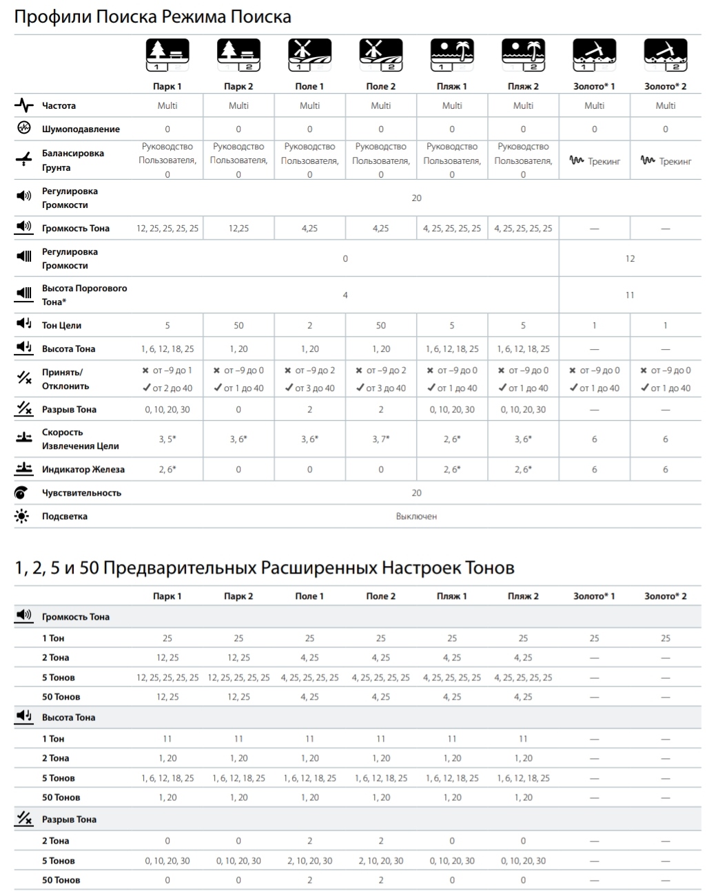

PUHH
post Feb 10 2020, 14:24
Создана #32296
Сообщений: 2,619
Зарегистрирован: 6-June 17
Из: Красноярский край
Пользователь №: 2,364,313
Металлоискатель: ACE350-> Equinox600
Репутация: 69 кг
QUOTE(kanopus @ Feb 10 2020, 18:07)
При каждом включении сбрасывает на -9, если мы с вами об одном и том же говорим. Всё остальные настройки сохраняются естественно.
Как понять "настройки тона цели" и что там стоит на - 9?
Можно фото/видео прям интересно стало.
Вот дефолтные параметры, обведите какой не сохраняется:

Memoirs

Там же в принципе ничего не сбивается при каждом вкл/выкл прибора. Кривая прошивка не может быть виной?

QUOTE(Memoirs @ Feb 10 2020, 14:34)
Тут, скорее, в терминологии слегка запутались.

QUOTE(Шатунов @ Feb 10 2020, 14:51)
Точно. МД под рукой нет. Настойка "Принять-отклонить". Там от -9 до +40 Дундук я 17.gif
