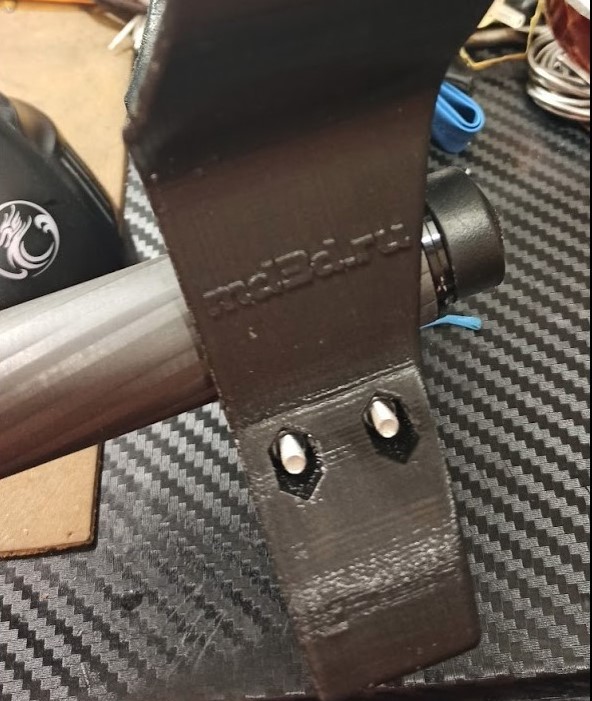

А штангу надо сверлить для крепления эквика? И вообще такие штанги можно сверлить?

Да нет , ничего сверлить не надо . я по крайней мере не сверлю . у меня подлокотник обжимается двумя винтами , для рукояти переходник , тоже винтами обжимается .
