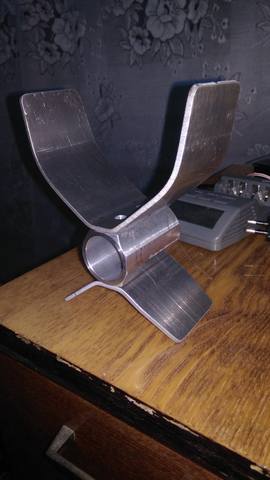

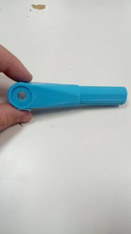

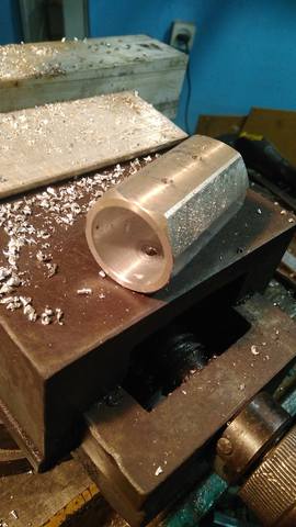

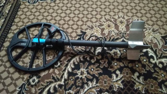

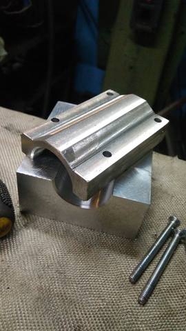

пока народ печатает, льет, и использует другие разные технологические возможности, по переделке монопода в штангу я решил поточить пофрезеровать и чуть плазморезки, пока еще в процессе, но выход уже скоро, весь крепеж из Д16Т, подлокотник АМГ, наконечник мне напечатали по моей модели, пока был доступ к халявному принтеру, как по мне печать это самый легкий процесс, нарисовал и принтер сам все напечатает, осталась фрезеровка верхнего зажима под блок, там придется с углами повозиться повыставлять, пока делаю не складной, а там посмотрим
- а можно модель наконечника выложить или в личку кинуть, если не жалко конечно

отправил в лс
использование Д16Т с одной стороны плюс, хорошая обрабатываемость чистота после обработки и т.д, но если ошибусь наварить мясо обратно будет проблемно, оно считается плохо свариваемой, верх зажима под блок возможно позже переделаю из литейного сплава Алюминиево кремниевого, с ним уже можно лепить все что угодно наплавляя аргоном и дорабатывая напильником...)))
возможно из-за веса после изготовления попробую и добавлю профрезерую облегчения сквозные
