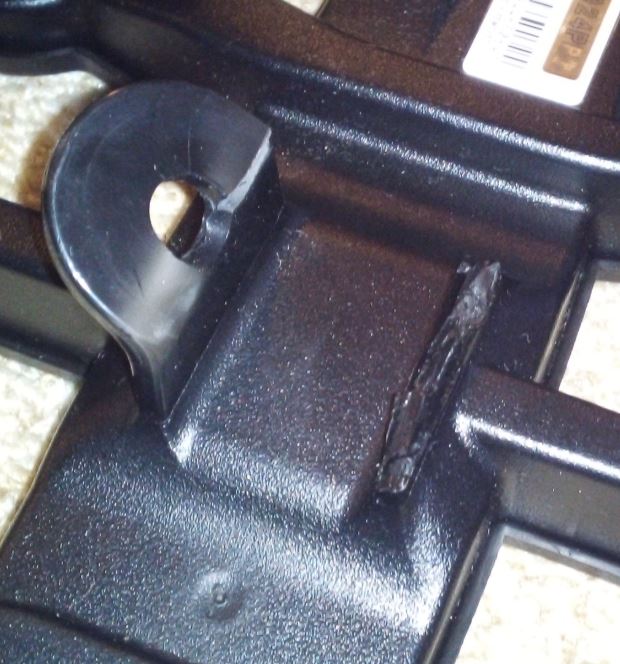

QUOTE(Тихон.я @ Jan 28 2020, 17:46)
... те внутрь они ломаются хорошо, а наружу плохо.
Очень часто ломаются от перянутого болта
А как их можно внутрь перетянуть? Между ними же штанга , как не тяни, они не сложатся- штанга не даст.... Вот резьбу на болте при желании сорвать можно..
Хочешь всё и сразу, а получаешь- них&$ и постепенно......

Провод ок , грязь и ракурс такой , трубка лопнула просто сама по себе , на нее никто не садился ) в воздухе развалилась штанга.
Lomaster
ну , можно построить физ модель и посмотреть как распределяются нагрузки при затягивании болта cheesy.gif , а по факту я привожу статистику из своей работы )
вот простой пример - внутрь сломалось наружу - нет
Сообщение отредактировано Тихон.я: Jan 28 2020, 18:56

QUOTE(Lomaster @ Jan 28 2020, 19:48)
Если резинки износится и болт перетянут, уши находятся в постоянном напряжении, и вот когда что то воздействует на излом да ещё на незакрепленный усилитель происходит поломка

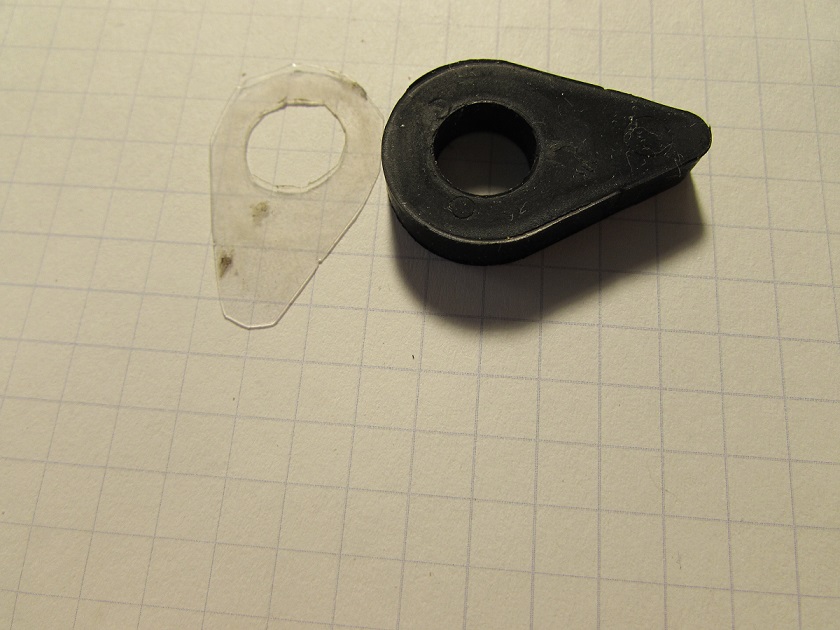

QUOTE(dyuma @ Jan 28 2020, 19:52)
Тоже по накладкам на уши напишу - весчь! даже если бы ушей не было на катухе совсем, всё одно бы всё держалось, только резинки в нижней штанге почаще менять нужно..

QUOTE(kotopyos @ Jan 28 2020, 18:57)

QUOTE(Тихон.я @ Jan 28 2020, 19:51)
Lomaster
Странный слом конечно, на моей катушке пластик как стекло. Такое ощущение, что пластик на одном ухе перекален( каторого нет) а другое ухо в норме, каким и должен быть норм АБС.

QUOTE(kotopyos @ Jan 28 2020, 19:57)
Аналогично. Толщину пластика под каждую резинку подбирал такой, чтобы в сборе посадка была без люфта, с небольшим натягом. По мере износа резинок, следующие пластиковые подкладки надо брать либо потолще, либо добавлять такой же, первоначальной толщины. Чтобы не "пилить" пластиковый болт, диаметр отверстие под него в пластиковой подкладке делаю на 2 мм. больше.
