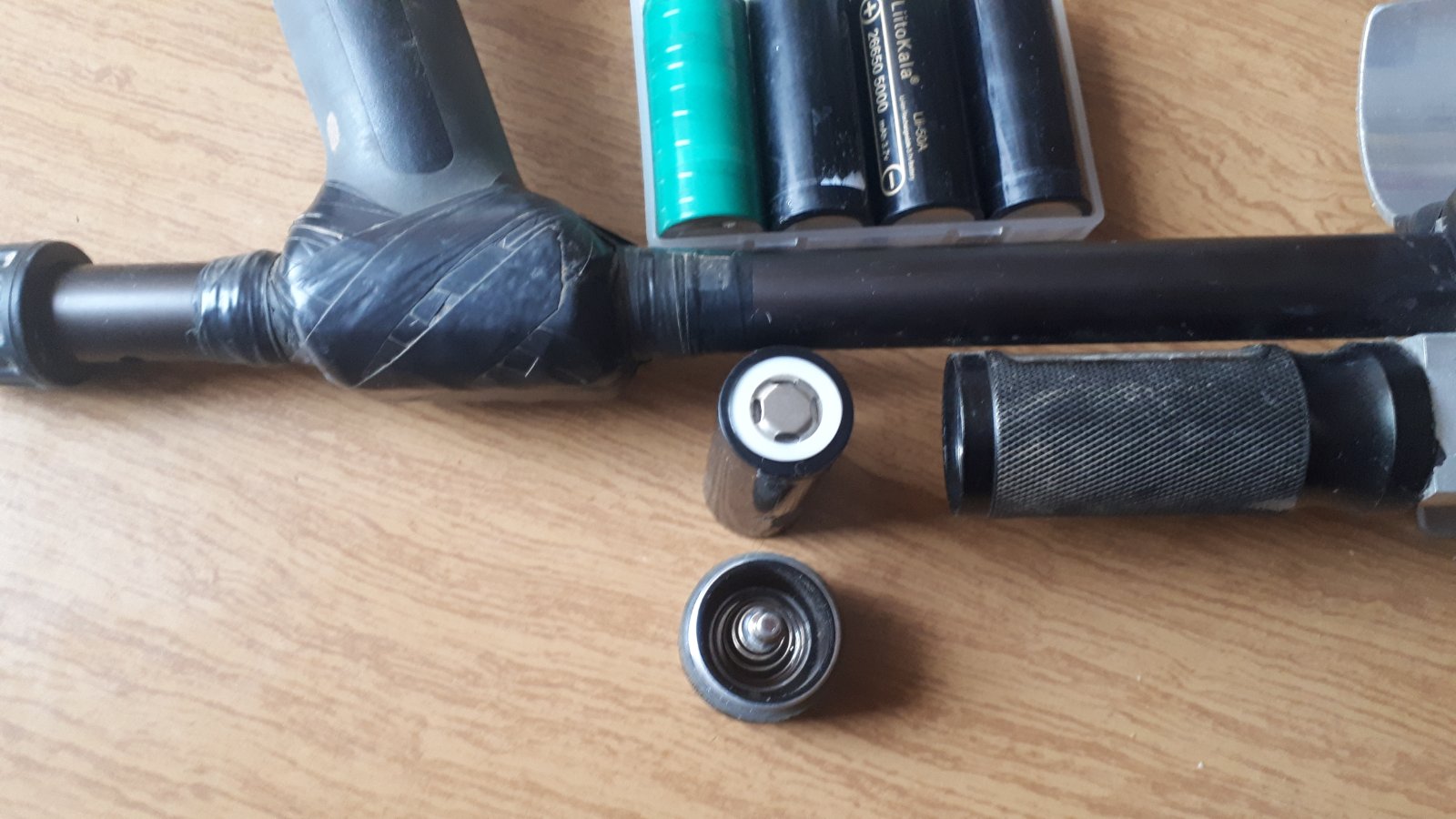

QUOTE(takt @ Nov 8 2019, 11:19)
Не припомню было ли такое еще у кого, за 6 часов работы прибор 4 раза самовыключился и сразу же включился, дома на столе за весь вечер наблюдений ни разу не выключился, на сколько это гарантийный случай?
У меня такое было после того,как я переделал питание на сменные батареи.Дело было в плохом контакте родного разъёма в ручке...Переделал и всё прошло.
Попробуйте включённый прибор потрясти.Отключится?

QUOTE(Mr.Aleks @ Nov 8 2019, 12:02)
спасибо, именно в движении происходило это, думал об этом разъеме, если просто потрясти за башку прибора внутри ручки слышно перемещение возможно как раз разъема, попробую
Расскажите зачем переделывали, чем родной аккум не устраивал?

QUOTE(Messir @ Nov 8 2019, 12:45)
Тем что его нельзя менять.Не,можно конечно...Но так мне проще...

QUOTE(Messir @ Nov 8 2019, 13:08)
Спасибо, интересное решение. Изоленту по цвету подбирали? Я обычно беру какая под руку попадет, не глядя на цвет. Идея с повербанком я так понимаю не понравилась?
Для выездов на пару дней пауэр нормально...Но для автономки в лесу на 5-7 дней...Не хватает...С аккумами проще....Поменял и пошёл дальше....
