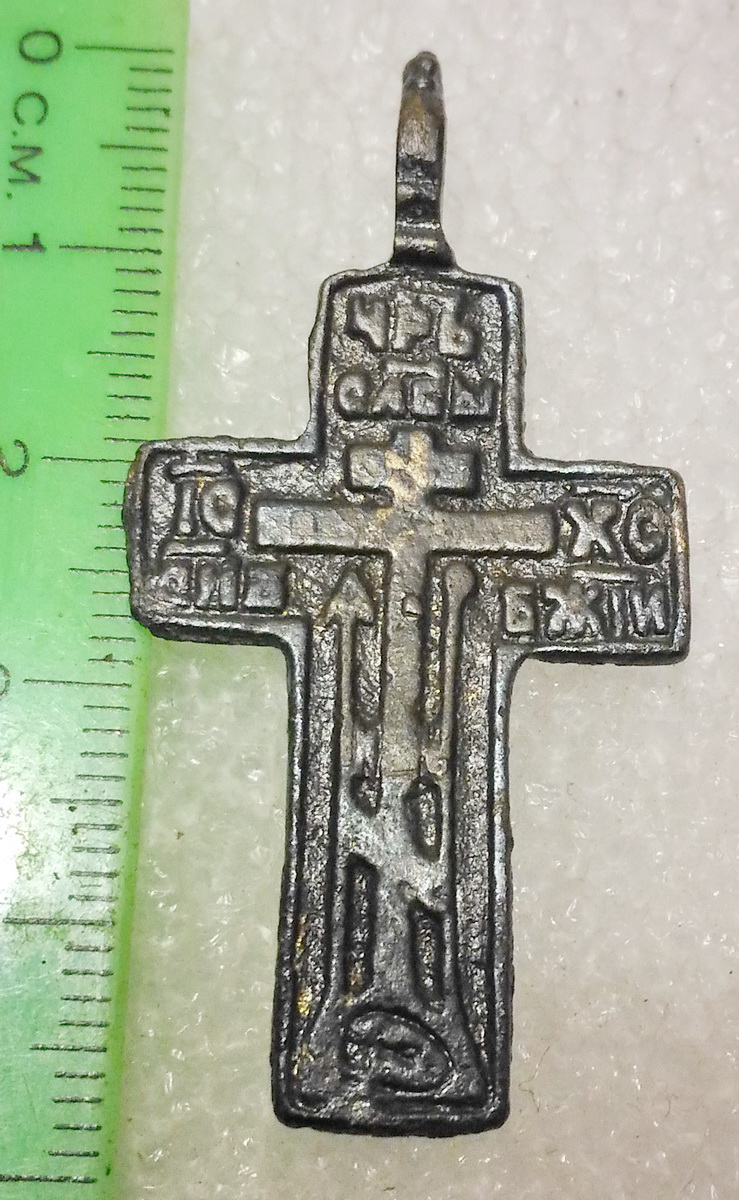

Хутор выбитый подчистую. Железо кругом. Поле 2, все металлы, пороговый тон - 0, разрывы – завод, БГ -74, скорость -3, FE1-0, FE2-6, 5 тонов. На глубине штыка – крестик (на фото - уже почистил). Две 705-е - тупо молчали.
Ну начнём с того, что у тёрки катушка чуть поменьше будет, так что ничего удивительного.

Крестики нормально цепляет терка.Тем более такие крупные.Штатная катушка слишком "удушена".С торнадо ее надо было тестить. smile.gif

Какие тесты?Это медный крестик 19 в.По низкопроводным целям без вариантов Эквик делает легко терру и етрак для кучи.По мусору тоже он работает намного лучше и результативней.Завтра поеду дальше тестить новую прошивку. smile.gif
