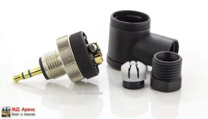

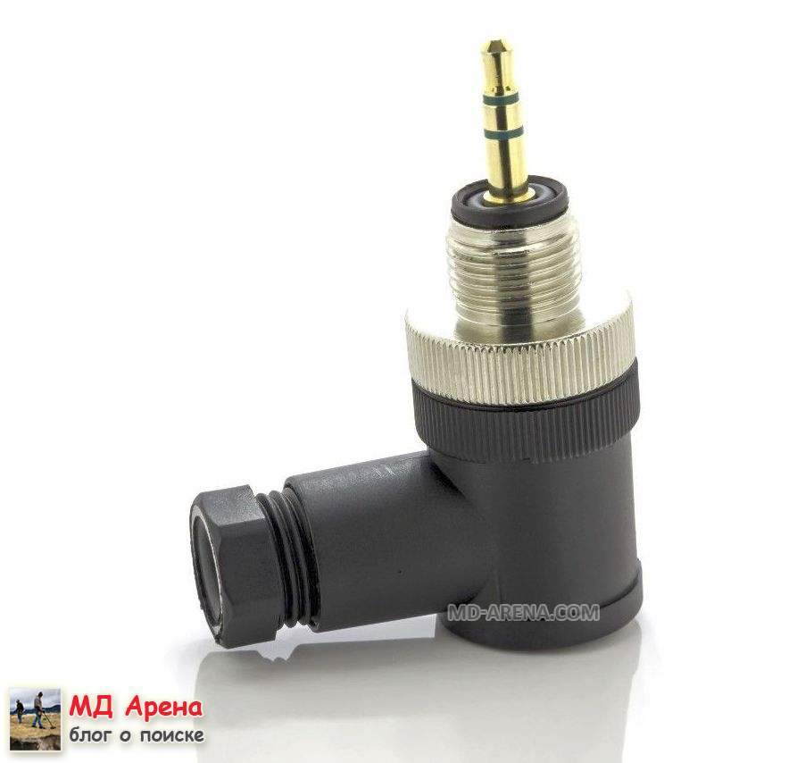

Не могу найти разъем, как на фото. Самому делать пока не хочется. Где-то же они продаются.

QUOTE(Fuma @ Sep 30 2019, 23:39)
Скинул ссылку в личку.
