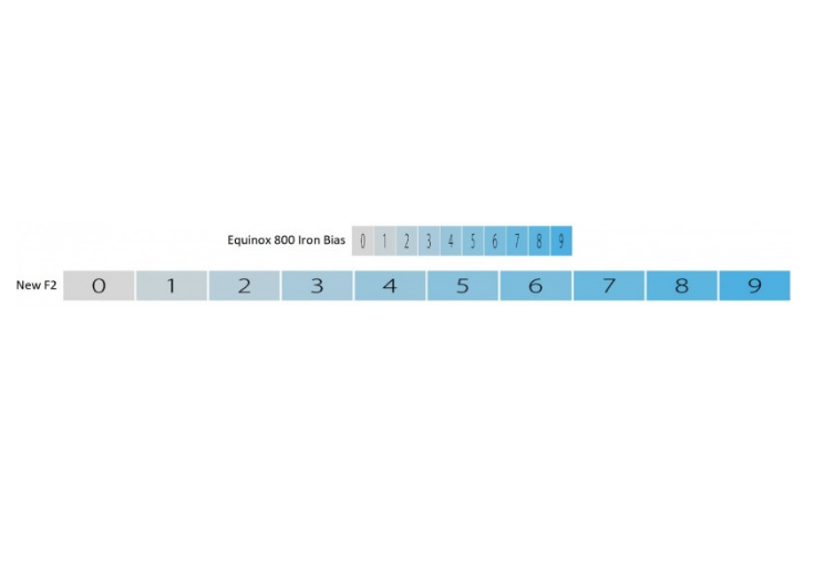

Прочел такую инфу на сайте Тома Данковски
FE '0' = F2 '4'
Но...…. это сказать:
F2 '3' будет эквивалентно FE -1/4
F2 '2' будет эквивалентно FE -2/4 (минус 1/2)
F2 '1' будет эквивалентно FE -3/4
F2 '0' будет эквивалентно FE -4/4 (отрицательный 1)
полностью в машинном переводе тут

QUOTE(AlexApus @ Sep 30 2019, 14:19)
FE '0' = F2 '4'
Так же как иллюстрацию приводили вот такую картинку.

QUOTE(DoKKKK @ Sep 30 2019, 14:29)
Думаю, что речь идет исключительно о способности подавлять железо. Что касается разделения/выделения сигналов, в F2 алгоритм другой совсем.
