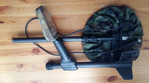

А мне штанга-телескоп оказалась очень даже в тему. В сложенном состоянии (без разбора и откручивая штекера катушки) помещается в рюкзак, само приведение в боевое и походное состояние занимает меньше времени, не нужно вот это "вылавливание дырочек" (первое и второе колено до упора, третье - на определённую длину), надёжный и регулируемый по ширине подлокотник, вид прибора всегда "как новый" (нет коцек и потёртостей краски) - что лично для меня имеет значение (люблю эстетичный вид инструмента и всегда его обслуживаю после использования).

Олег, с телескопом это тоже не проблема. В некоторых случаях и мне приходится оперативно разобрать штангу (если перевожу сразу два прибора в одном рюкзаке или забиваю его другими вещами). Для этого просто удалил с третьего колена стопоры и никогда ими не пользуюсь. По сути, они там и ненужны, на жёсткость конструкции никак не влияет, а только лишь не даёт выскочить при раскрученных цангах. В разобранном состоянии выглядит это вот так и совсем незначительно больше разобранного состояния "родной" штанги, а вот собирать удобнее.
Ну и закончу тем, что приобретя "телескоп" и продав "родную", я практически не увеличил стоимость прибора. Но это мой частный случай, можно сказать, что купил из рук в руки на месте производства, хотя и так, средняя разница не огромна.

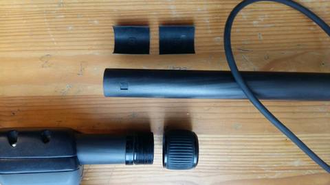

Олег, да там всё просто: раскрути цангу до конца, вытащи колено, сними вот эти две чёрные вставки-стопор и собери в обратной последовательности. В дальнейшем, что бы снять-поставить колено, цангу до конца откручивать не надо.

Вот такой я долботятел cheesy.gif Я то бы пошел другЕм путём 100%.Потому как на гаечки подлокотника уже косил лиловым глазом(С) facepalm.gif
Артём а как от песочка не страдает штанга?Как ни протирай пылюка то на штанге присутствовать будет+песчинки...Углепластик таки...По удочке знаю,что это такое за сочетание.
