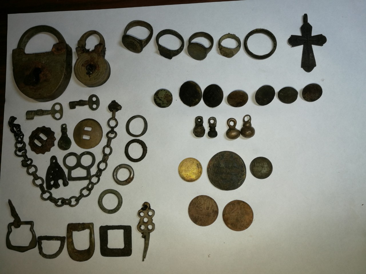

Насчёт добива...
Есть у меня хуторок. Распечатал его лет семь назад. Бил голдмаксом, беркутом, деусом. Как купил Экв, то же поехал проверить сразу. Тогда штуки три всего монеты нашел, с деусом товарищ нашёл больше. Больше года туда не ездил, так как смысла не видел, да и конкуренты добрались до него, нарыли ям по колено и пару шурфов сделали.
Вчера поехал с деусом ради интереса. Прошивки новые, катушки с тех времен появились. Авось что то и доберет. И, в общем то, добрал. Как я посчитал неплохо. Правда с грунтом так и не подружил, глючил. И 27кгц балаболила, только на 18 более менее удалось ходить. Весенний луг, однако. Зацепил билон на грани сигнала, почти грунтоглюк вди 99. Глубина была больше штыка. Выхаживал аккуратно, копал спорные.
Сегодня поехал с эквом. Ходил на парк1, скорость 5, полифония. Несмотря на черметные домовые пятна, скорость не увеличивал и держал чуйку 23-24. И вот среди этого железа пошли опять монеты. По вчерашнему выхоженному снова 12 монет и серебряная обручалка. Ну а капсули просто достали. С деусом выкопал 4 штуки, с ноксом в разы больше, да и перестал под конец их копать. Вди 19. Короткий сигнал. Искать в отвале замучаешься даже с пином.
Хочу отметить хорошую цепкость к цвету среди железа даже на небольших скоростях и высокой чуйке. На деусе ходил на 2й скорости. Иногда 2.5 ставил где железо выло. По составу находок видно, что крупняка уже не осталось, добирается мелочь, не видимая среди железа более простыми приборами. Единственная более крупная монета 1к Николая, была на ребре, давала двойной отклик.
