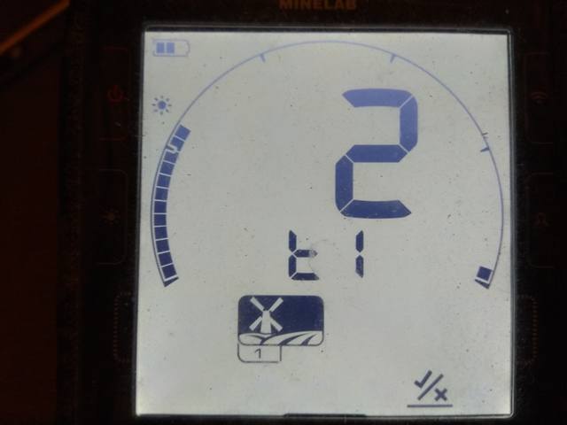

Тоже читал и не очень понял, ИМХО это граница нижней тональности железа и верхней тональности цвета, настраивается на каждой из звуковых схем, 2, 5, 50 (полифония), может ошибаюсь...

QUOTE(Сын Полей @ May 2 2019, 23:51)
Пожалуйста, объясните кто нибудь на пальцах ,что такое разрыв тона и на что влияет.И у кого как настроен.Читал так и не понял. 16.gif
Это граница между железом и цветом. Выставили 0 - цвет будет звучать от +1 и выше.
Выставили -2, то цвет будет звучать от -1 (-1,0,+1,+2 и тд).
Выставили +2, то цвет будет от +3, а железо уже будет до +1 звучать.

QUOTE(Сын Полей @ May 3 2019, 00:51)
Все просто.
Но если не понимаете зачем....а так же...для чего это вам нужно.
Воспользуйтесь правилом 14.gif ... не трогайте заводские предустановки границ тонов. smile.gif

QUOTE(kolanattt @ May 3 2019, 02:36)
Не только..."железный тон" и "первый цветной"....все границы можно "перемещать", в том числе и в "цветном" диапазоне. Кроме, естественно "крайней"( которая соответствует 40). В общем... как у дуси...типа создать свою звуковую схему...типа как хан делал..

Ну, да. Просто пользуюсь 2-мя тонами, соответственно разрыв тона у меня один. А у того, кто пользуется 5-ю тонами, у того разрывов...между каждыми соседними тонами, то бишь 4 штуки. smile.gif

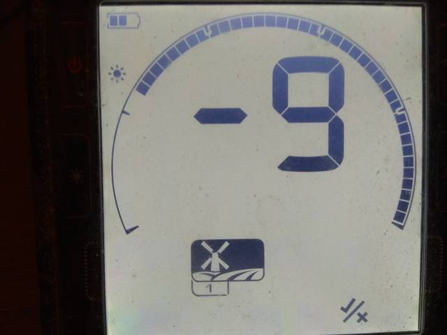

QUOTE(scandijinior @ May 3 2019, 01:36)
Все просто.
Спасибо, хожу поле1, настройки разрыв тона -9,а расширенные 2 это вроде заводские.Просто хотел понять что это такое и на что влияет?

QUOTE(Сын Полей @ May 3 2019, 13:14)
Дискриминация от - 9 до 1 (принять/отклонить), разрыв тона 2 для первого сектора (расширенная настройка принять/отклонить).

QUOTE(Сын Полей @ May 3 2019, 09:14)
QUOTE(PUHH @ May 3 2019, 12:17)
В инструкции вроде всё понятно написано....
Нет - Сын Полей указал что у него настройка разрыва тона -9 вообще это значит что у него все цели в том числе и все железо в цветном секторе dry.gif если разрыв тона поставить на 2 то железный сектор будит соответственно до ВДИ 2.Дискриминация тут ни при чем.Вообщем все в цветном секторе blink.gif Сын Полей - разрыв тона влияет на условную границу разделения между цветными и железными целями,условно эта граница принята за ноль ,если сдвигать выше нуля то некоторые цветные цели будут попадать в железный сектор,если ниже нуля то наоборот железные цели начнут попадать в цветной сектор.

QUOTE(Сын Полей @ May 3 2019, 01:01)
Например, для простоты...выбираете озвучку в два тона. Разрыв тона, допустим выбираете по VDI 10. Высоту тона железа к примеру 1, это низкий тон. Можно выбрать уровень громкости для железа, например 3-4. Получаете в наушниках от -9 до 10 низкий тихий звук. Свыше 10 сильный высокий звук отклика от цели. В 600-м настраивается только так, в 800-м можно выбрать и при 5 тональной озвучке. Т.е. настроить схему озвучки по границам секторов по VDI, высоту и силу звука.
Я в настройках ничего не трогал, захожу в меню разрыв тона, у меня там -9, открываю расшир. настройки 2 .
Скажите у всех так?

QUOTE(Сын Полей @ May 3 2019, 20:08)
Скажите у всех так?
По умолчанию у всех так. 2 - это граница vdi между железом и цветом, можно сместить к 0, иногда в диапазоне 1 и 2 попадаются интересные находки. Некоторые смещают даже до -2

QUOTE(Yu.Ra @ May 3 2019, 20:20)
А -9 не трогать?
Разрыв тона у Вас стоит на "2" в расширенных настройках, а "-9" - это первое закрытое дискриминацией число в шкале. Это самую границу тона (цвет - не цвет) Вы услышите при условии работы в режиме "все металлы". В противном случае, всё что от "-9" до "2" просто не будет озвучено.

QUOTE(Сын Полей @ May 3 2019, 20:25)
А -9 не трогать?
А инструкцию почитать? Пункт меню "Принять отклонить" отвечает за настройку дискриминации, расширенная настройка данного пункта отвечает за "разрыв тона".

QUOTE(Сын Полей @ May 4 2019, 00:08)
Скажите у всех так?
Нажав кнопку галочка /крестик (принять/отклонить) вы попадаете в меню настройки дискриминации. - 9 это текущее положение курсора, перемещая курсор можно включать или выключать озвучку любого значения Vdi на шкале, по дефолту не озвучивается от - 9 до двух в этой программе (нажатие подковы, включает все сегменты шкалы).
Если долго подержать клавишу вы попадаете в меню настройки разрыва тона (галачка/крестик подчеркнуто), в этом меню можно настроить границы разной озвучки, по дефолту в этой программе, первый разрыв совпадает с дискриминацией и равен 2 . В других менюшках можно настроить громкость озвучки и её тональность для каждого из областей.

QUOTE(Сын Полей @ May 3 2019, 21:25)
А -9 не трогать?
А вы и не сможете. smile.gif Краевые значения(-9 и +40) нельзя изменить.
"Дискриминация" и "разрыв тона" это совершенно различные регулировки(установки)....можно изменять не зависимо друг от друга....
