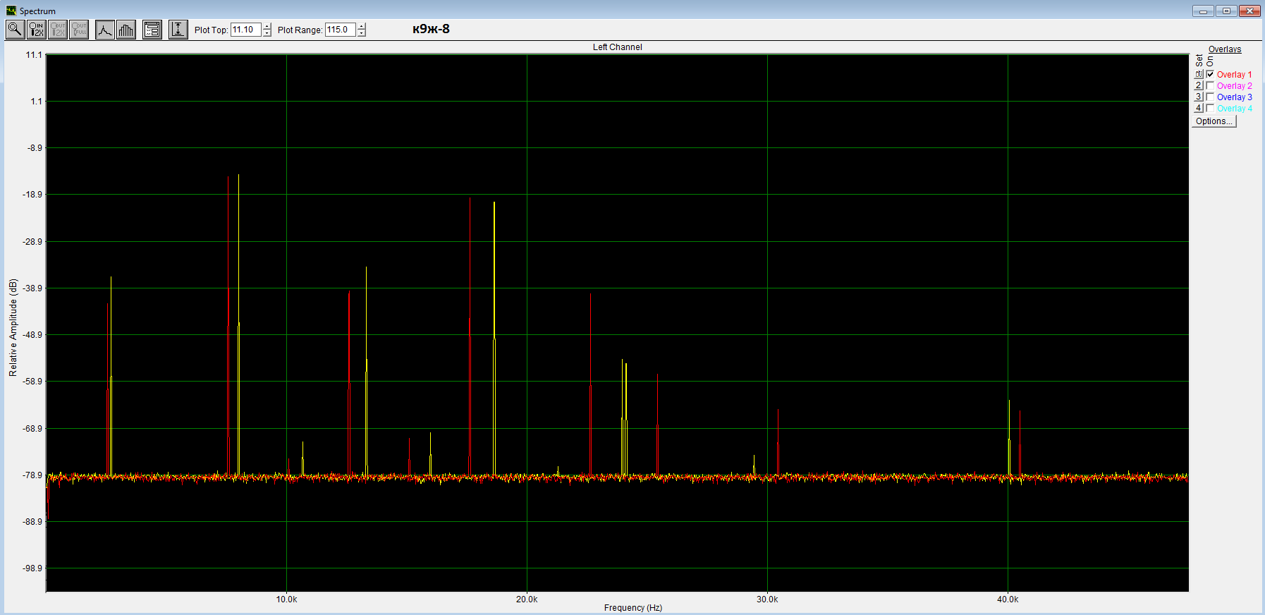

QUOTE(DoKKKK @ Apr 27 2019, 22:45)
Как влияют на идентификацию при ходовом поиске не знаю, но то что присутствует частотный сдвиг это очевидно... Вот снимал спектр примитивным образом, красный график канал отстройки от помех 9, желтый отстройка от помех -8.

QUOTE(sitr @ Apr 27 2019, 22:48)
Более развернуто вам "физики-ядерщики" объяснят... Столбики на картинке это частотные амплитуды, шкала частоты снизу. Видно что при 9 канале частоты сдвигаются ниже, при -8 выше...

QUOTE(DoKKKK @ Apr 27 2019, 22:58)
как это влияет на разделение и обнаружение цели?
а параметр 0 на графике как будет обозначен?

QUOTE(jagd @ Apr 27 2019, 23:59)
Параметр ноль - это нечто среднее между желтыми и красными столбиками. Грубо говоря ноль - это частоты 5,10,15,20,40, параметр 9 это частоты 4,9,14,19,39, параметр -8 это частоты 6,11,16,21,41... к значениям не привязывайтесь - это пример.

QUOTE(Yu.Ra @ Apr 28 2019, 01:03)
Я думаю что это шляпа. Для обьективного результата надо провести тесты при различных значениях отстройки от помех одних и тех же целей.
Думаю результаты будут в пределах погрешностей, то есть ими можно пренебречь.
Сам думал, что на 600 автоотстройка от помех влияет как-то на глубину, и хотелось ручной настройки. Абсолютно фиолетово какой канал выбирает аппарат, если конечно для кого-то максимум 0,5 см глубины сыграет большую роль, тогда можно и заморочиться с этим вопросом.
