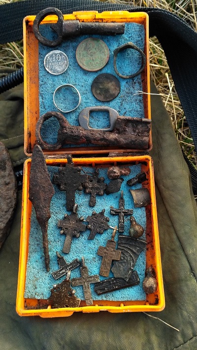

Сегодня ходил изначально в парке 1, переходил в поле 1 не впечатлило много ложняков железных , оцветнение железо только думаю +, ключики и нак намного приятнее алюминиевой проволоки, да и 2 трака от гусеничка= литр пенного 14.gif .

post Apr 27 2019, 20:42
Создана #27617
Сообщений: 689
Зарегистрирован: 31-January 19
Пользователь №: 2,379,443
Металлоискатель: Minelab Equinox
Номер карты: 2202-8506
Репутация: 97 кг
вот фото выхода
