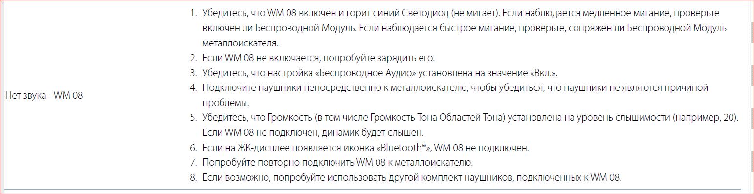

Приветствую. Сегодня после трёх часов копа отключился WM 08, я его включил и продолжил поиск. через минут 20 опять отключился, я потыкал кнопки и он больше не включился. Т.е. на кнопку включения ни как не реагирует, хотя вчера его заряжал. Ну ладно думаю - может недозарядил или еще чего. Сейчас поставил на зарядку - зеленый светодиод моргает как положено - зарядка идет. Через пол часа попробовал включить - не включается. Отсоединил от зарядки - всё равно не могу включить. Ни на одну кнопку не реагирует. Есть рекомендации как лечить WM 08?
30 минут зарядки возможно маловато было. Зарядите полностью, до прекращения мигания светодиода.

QUOTE(Урман @ Apr 7 2019, 21:10)
да инструкцию я сразу всю перечитал. Модуль вообще не включается. По току заряда: модуль съел всего 300 ма и ток заряда уже упал с 380 мА до 70 мА, значит аккум не разряжен был.

QUOTE(Yuran-vld @ Apr 7 2019, 21:34)
Может просто акум в модуле сдох? Попробуйте вскрыть его и посмотреть что там встроено. наверняка можно подобрать замену. Тем более там никаких пломб нет на корпусе...

QUOTE(Yuran-vld @ Apr 7 2019, 20:44)
Оставьте на зарядке хотя бы на ночь.30 минут это очень мало.Потом уже думайте что делать дальше.
