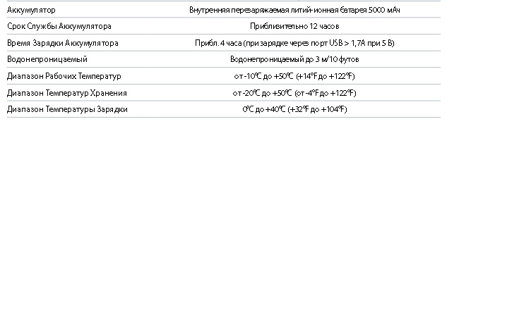

Братцы, тут с зарядкой Эква некая шляпа нарисовалась. Заряжал - зарядил. Вынул зарядку и опять вставил - опять заряжается. То садится за 8 часов копа. То заряжается всю ночь и на утро - деления полные, но огонек все еще моргает, хотя за 6 часов должен был набрать заряд. Куда копать? В сторону зарядного устройства? У меня их штук 5 прост, сую куда ни попадя, хотя по тестам, самый мощный - 1,5 ампера выдает. Больше всего волнует, что полностью заряженный прибор, то 20 часов отрабатывает, то вдруг 10. Че за хэ?
Если что, я вроде Жука - тупой, сильно не бить.
На моем приборе наблюдалось подобное и не один раз. Зарядник у меня мощный 4USB*2,4А Проблема, как мне кажется, в чистоте магнитного разъема на блоке прибора. Попадает песчинка и не прилегает плотно, или грязь на контактных площадках. Из-за этого происходит падение напряжения и т.д. Стал следить за чистотой разъема и больше подобного не наблюдал.
Вообще конечно про 20 часов думаю загиб, в инструкции написано что максимум 12 часов работы аккумулятора. Ну может без подсветки, на половине чуйки, без ушей беспроводных и с перекурами он и протянет.
А вы протестируйте, максимум 1 ампер выдаст ваш зарядник на 1 гнездо USB. Разьем почистил - не помогло. Заряжаю павербанк сейчас, попробую от него потестировать.
В курсе, что прибор 2А потреблять не будет. Я поделился своими наблюдениями, а дальше смотрите сами. У меня были случаи, что прибор с 10 вечера и до утра моргал зеленым глазом, но когда я стал чистить разъем перед зарядкой, проблемы больше не возникало. Часто хожу по пляжам морским, очень мелкие песчинки попадают и присыхают, что мешает полному прилеганию контактной площадки.
Сброс на заводские попробуйте.Этож микроконтроллеры.Накапливают ошибки.В тех же планшетах "умные батареи".Через определенное количество циклов.Могут отрубить дальнейшую эксплуатацию батареи.

Заряжать можно любой зарядкой, 2А это только оптимальная рекомендуемая характеристика, благодаря которой прибор будет заряжаться оптимально короткое время. В инструкции так же написано, что можно заряжать от любого компа с USB 2.0 который выдаёт всего 0,5 А! И ничего страшного, зарядится, только время зарядки таким способом будет в районе 18 часов, что достаточно долго, только и всего... Я заряжаю айфоновской 1А зарядкой, заряжается примерно за 5-6 часов. Но оптимально конечно это 2А.

По зарядке прошлый год заряжал фирменным блоком от гелакси s7 все время было отлично!а теперь китайские блоки хоть и пишут 2 амперы но не один из 5 не заряжает прибор полность как пологается,так что это блоки отстой... Нуна от Самсунга на 2 амперы фирменный и будет счастье!
