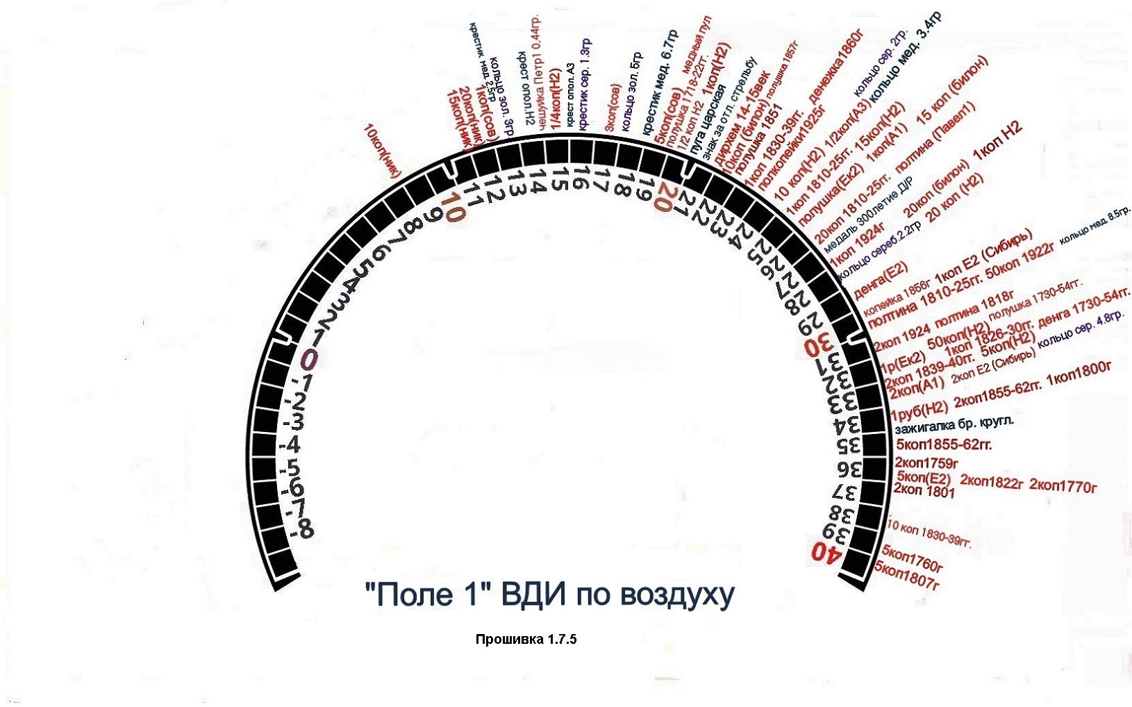

Вот, в ожидании "полей" приглушая ломку, составил наглядную картину ВДИ по воздуху в программе «Поле1».
Теперь в течение сезона, если будет желание и возможность, сделаю нечто подобное, только с ВДИ в реальных условиях, то есть грунт не тронут, цель лежит в земле не один десяток лет, грунты разные.
Думаю, эта работа не будет напрасной, поможет лучше понять Equinox.

QUOTE(Урман @ Mar 31 2019, 12:32)
Красиво. Для себя сделал вывод: 27 сектор копать не буду, т.к. есть уже две медали ДР, при чём одна достаточно редкая.
Ну а если серьезно, то "мой" сектор до 10 (ради которого и брал этот прибор) не раскрыт! в этом рисунке.
Хорошая работа! Кому интересно, смогут поиграть в угадайку на не выкопанных целях.
