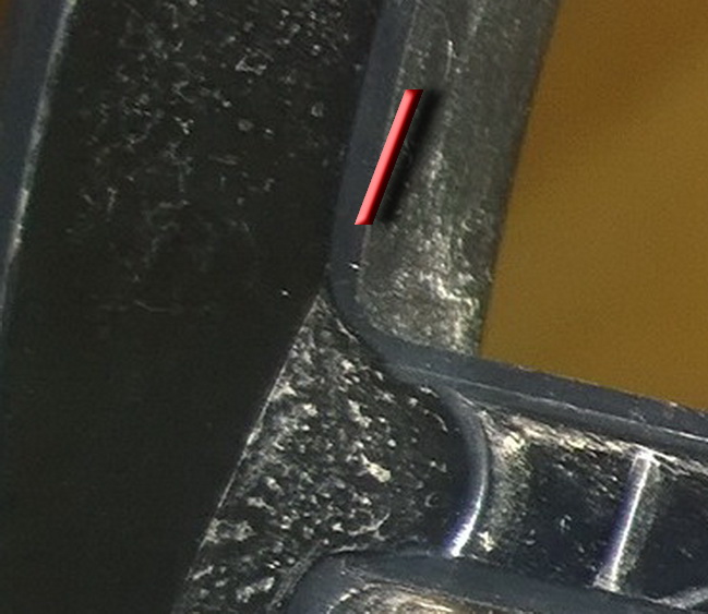

Обмотки этой катушки находятся в экранах. Экраны представляют собой токопроводящий пластик
очень плотный и прочный. Потому если найдет трещину, если она там действительно появилась. Что конечно возможно, в следствии удара, то это трещина в эпоксидке. Катушка залита эпоксидкой. Трещину расчистить, чтобы эпоксидка зашла, и залить эроксидкой.

Ну, не знаю, я трещину в пластике при увеличении вижу ( под стрелкой), возможно на катушку наступили.

кстати да похоже есть она там так же. но если бы на неё наступили то разрушения были бы еще больше а не такие микро "трещины", да и это не объясняет того что при первом снятии защиты между двумя "трещинами" была застывшая волосинка из эпоксидки.
перефотографировал с увеличением
"трещины" не доходят друг до друга, т.е. если бы они имели одну природу то были бы продолжением друг друга, разве нет? они даже не касаются друг друга.
на поисковых характеристиках этот дефект никак не повлиял.
QUOTE(GVOL @ Mar 26 2019, 21:38)
У меня по ходу, такая же фигня на катушке. завтра попробую сделать фото.
если у вас на катушке такая же фигня, то это хорошо и я не буду по этому поводу переживать и буду дальше использовать без обращения в СЦ.
