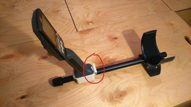

Вы,все, поймите, майстера, что основная цель переделки ручки Эква на складность, уменьшить возможность повреждения блока, не отключая кабель от датчика. Что-бы он был компактным в сумке (рюкзаке). Я штангу для него купил, телескоп, от нашего уважаемого мастера, но он в раздумьях, инженер - однако ...

Ребят выкатываю вторую версию складного механизма для Еквинокс
Усилили петлю,убирать не стали, доработали немного дизайн , добавили фиксацию двумя болтами снизу М5

QUOTE(КиРюХа @ Mar 7 2019, 20:45)
Приветствую) Надо пробовать в деле , на вид отлично.Болты для страховки что бы петля не сломалась? по идее и одна петля должна держать?

QUOTE(overlive @ Mar 7 2019, 21:53)
Добрый вечер! Мы дома эту петлю ломали ломали ломали а она держит) smile.gif
Но при желании можно конечное сломать, но тут нагрузка совсем уж должна быть,
мы подстраховались добавили еще фиксацию болтами м5. хуже не будет

Ждет третью версию, мне не нравится, даже пробовать не буду.
НЕТ ЭРГОНОМИКИ Добавлен вес, скоба слабая...

QUOTE(mihal_ivanov @ Mar 7 2019, 21:57)
что простите?
на скобу не смотрите вообще)
болтами снизу фиксируется все,на скобу в этом случае нагрузки ноль

QUOTE(КиРюХа @ Mar 7 2019, 20:56)
Понятно.Ну как будут готовы на телескоп то я на очереди)

QUOTE(КиРюХа @ Mar 7 2019, 20:58)
А если только один болт? Сквозь штатную дыру в штанге. Без всяких откидываний.
ЗЫ: заодно наклон ручки немного подправить
ЗЫ2: а... там дырка то в штанге не сквозная, тогда отменяется
Еще готовится версия ,в которой можно снимать блок с ручкой с штанги...
Очень интересно !

Если обведённый узел закрепить не обычным болтом,а с барашком,то конструкция будет разборная. Хочешь - складывай,хочешь - снимай.

А какой должен быть оптимальный угол наклона ручки?

QUOTE(ragen @ Mar 7 2019, 22:10)
Тут всем сразу не угодишь, если только всех терочников устраивал тот угол наклона, (вроде жалоб не было, да и изменить бы не получилось) соответственно думаю что это и есть самый "оптимальный угол"
Очень интересно посмотреть.

QUOTE(КиРюХа @ Mar 6 2019, 22:22)
на самом деле у нас тоже в голове не один вариант решения вопроса,  начали с упора на красиво а закончим с упором надежно)))
специально выкатил первый образец, чтоб в течении этой неделе доработать
Можно забацать крепление типа как на планку Пикатини коллиматоры и оптика крепится.Надежное соединение smile.gif

QUOTE(descor @ Mar 7 2019, 21:45)
А данный узел не будет руке мешать?

QUOTE(axcamapa @ Mar 8 2019, 07:56)
Тоже такое подозрение есть.

а по моему не будет, он ниже хвата руки.

QUOTE(Sergiusxxx @ Mar 8 2019, 10:17)
Бугор возле штанги где начинается рукоять чувствуется а если еще будет эта при блуда то кисть еще выше придется гнуть , а так непонятно надо пробовать в руке подержать может и нормально будет.

Кириллу в его "огород" заброшу несколько "мешочков мыслей" biggrin.gif У меня крепление быстросьем и блок стоит выше от родного положения. И по этому не комфортно совсем.
Ибо нужно кое что переделать.
Угол АСВ где А - кисть руки, С - локоть и В - точка опоры блока.
После переделки и установки крепления, угол между векторами изменился. При чем, для того что бы облегчить и исключить нагрузку на сустав кисти ( точка А) нужно развернуть вектора относительно первоначального расположения. Ну, а что бы найти правильный угол между векторами, я формулу не буду писать 17.gif
Кирилл, просто подними подлокотник и сделай, как я предложил. Будет бомба бомбическая!
п.с. Не то что бы не комфортно, как то не обычно. Хотя, если в куртке, то толщина её заменяет подьём руки в области локтя. Тогда все хорошо.
Выход из этого положения можно заменить наклеяной прокладкой по толще, на подлокотник.
