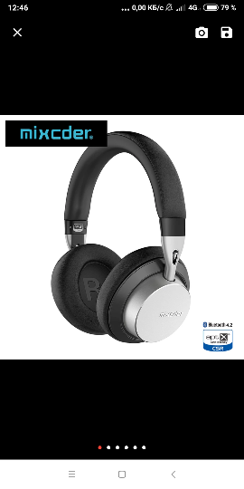

-Rubl-
post Feb 11 2019, 11:56
Создана #25209
Сообщений: 455
Зарегистрирован: 28-May 17
Пользователь №: 2,363,918
Репутация: 52 кг
В тему , про беспроводные наушники на эквинокс , на Али появились опять подходящие по параметрам , но ценник уже не тот вкусный как осенью https://s.click.aliexpress.com/e/WJXgKbg
