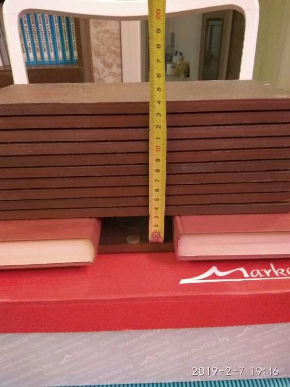

Напомню 17.gif я говорю о глубине Идентефикации цели - цветным копаемым сигналом а не о максимальной глубине Обнаружения цели.Максимальная глубина обнаружения цели, да , увеличивается с повышением чуйки но она выше указанных мной в таблице пределов переходит в некопаемый "черный" сигнал.То же будит и на Вашем приборе.Поверьте тесты на воздухе и в грунте дают очень разные результаты.Попробуйте на своем приборе если не лень.Только расстояния все замеряйте очень тщательно и настройки прибора в процессе не меняйте.
Скажите а на кой Вам максимальная глубина обнаружения на приборе если она дает на искомую цель черный сигнал ,мимо которого Вы пройдете мимо.Ну если это не распашка чешуи в чистом поле? smile.gif
Возможно я не понял суть вашего эксперимента, но для меня "глубина Идентефикации цели"-это та, на которой прибор видит цель цветом, а не черниной!!! И на чуйке 10 эта глубина всегда меньше, чем на чуйке 20 и так было всегда( не на мусорке и не на сложном грунте, но там другой расклад-надо хоть что обнаружить на минимальной глубине), вариант через кирпич не проверял и не могу предполагать какой по сложности грунт он имитирует, с уважением.

Не можете себе такого представить даже?) я тоже был несколько озадачен dry.gif
Но факт - увеличиваем чуйку , гудит черниной громче и выше а идентефикация цветом остается в тех пределах что у меня в таблице сантиметр в сантиметр.Полагаю что размер катушки этот "коридор" идентефикации может изменить но других катушек кроме родной нету.

QUOTE(overlive @ Feb 6 2019, 20:42)
Что влияет на качество идентификации?
Очевидно , соотношение полезного сигнала и мешающего — от кирпича.
Также очевидно , что при любом усилениии это соотноношение не меняется . Усиливаем и полезный сигнал и помеху ( суммарный сигнал) .... одновременно.
Так что Ваша табличка в полном соответсвии с физическими законами.

QUOTE(Lvovich @ Feb 7 2019, 18:27)
Все так точно и есть... Вот тут хоть на 50 чуйку поставь biggrin.gif , при медленной проводке от чешуи все равно чернина будет, просто громче, так как просто усилим этот черный сигнал и все. При любой чуйке от 1 до 25 прибор лупит на полную, доступную ему, мощность, а прием уже регулируется.
На видео чуйка 10. Разница быстрой и медленной проводки.
Виктор Олегович - Спасибо.Суть происходящего уже понятна.Пока зима пытаюсь
получше разобраться с настройками прибора - подтянуть теорию) как говорится лучше один раз увидить чем сто раз услышать.

Приветствую, коллега. Сегодня был на даче и привез коробку клинкерной плитки, провел эксперимент в ж/бетонной коробке, в которой проживаю. БГ по клинкеру получался 78-80, но прибор (показалось) был шумнее, чем при БГ-0, а по глубине что с 0, что с 78 оказалось одинаково (проверялось так и так)!!! Размер плитки 15/30/1,1см, монета 1 коп 1926, над ней воздушный зазор 3см и 10 плиток-11см, итого 14см-это максимальное расстояние до монеты в моем тесте. Прошивка старая, БГ-0, скорость-4, помехи-0, АМ, Фе-0. На чуйке 10 при проводке над клинкером без монеты тишина, 10,7см-тихий 2х сторонний сигнал и индикация 12-13, +1 плитка 11,8см-очень тихий сигнал без индикации. Чуйка 15, при проводке без монеты-бубнение железом!!! с индикацией -8-9, +1 плитка-12,9см цветной сигнал с уходом -8-9, индикация +11+12 присутствует, с чуйкой 20 все аналогично +еще одна плитка 14см. Мой вывод практически совпадает с вашим, прибавка ничтожная, тем более на фоне блямканья железом, НО в железо с увеличением чуйки "уходит" не монета, а клинкер (или арматура пола становится видимой)! По весне потестирую на своих грунтах, надеюсь отличия от тестов с кирпичами будут существенными, с уважением.

QUOTE(GVOL @ Feb 7 2019, 22:06)
У вас уже второй прибор, а разобраться не можете. Каким образом он у вас слепнет, когда я на жёстком мусоре ( жесче не придумаешь) поднимал нужный мне цвет. Осколки мешают? Так у них какой ВДИ? От этого и пляшите, настраивайте на месте. Может у вас не только звук целей, а не правильный баланс грунта добавляет какофонию? Сдвигайте Айрон в плюс, до тех пор, что бы было хотя бы 50 на 50. Программы переберите и работайте только на первых Поле 1 или Парк 1. А лучше всего на таких местах включайте одиночный режим частот и ставьте 5 кГц. Тогда будет вам отделение зерен от плевел.
Зачем же упираться в мульти на россыпи осколков и говорить, что приборнеищетислепнет.
п.с. впервые слышу, что Веник как то слепнет. Он быстрый из быстрых, и четкий из четких 17.gif
С первым эквом я только в море плавал.Там мусора,как такового нет.
Грунт ставил на отслеживание.
С мультичастотой,Вы угадали.Но етрак ведь работает на этом поле без проблем,а он,как и веник- мультичастотный.С ним я мог весь металл по полкам разложить.
