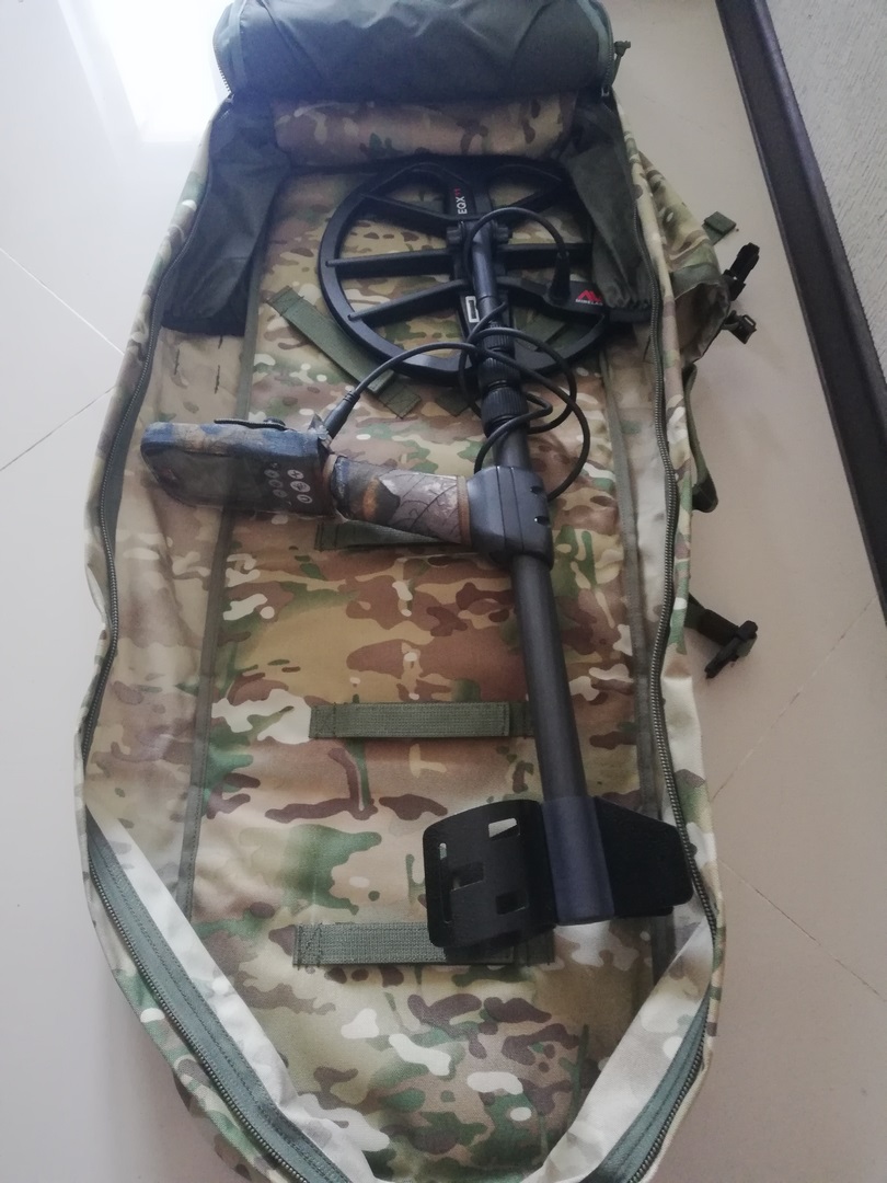

Всем привет.Я тоже ранние интересовался вопросом по рюкзаку. В итоге решил его вот так . Рюкзак Taukari (Multicam) Kiwidition, Новая Зеландия. Лопату телескоп укоротил. Штангу поменял. Уже использовал все помещается всё устраивает.

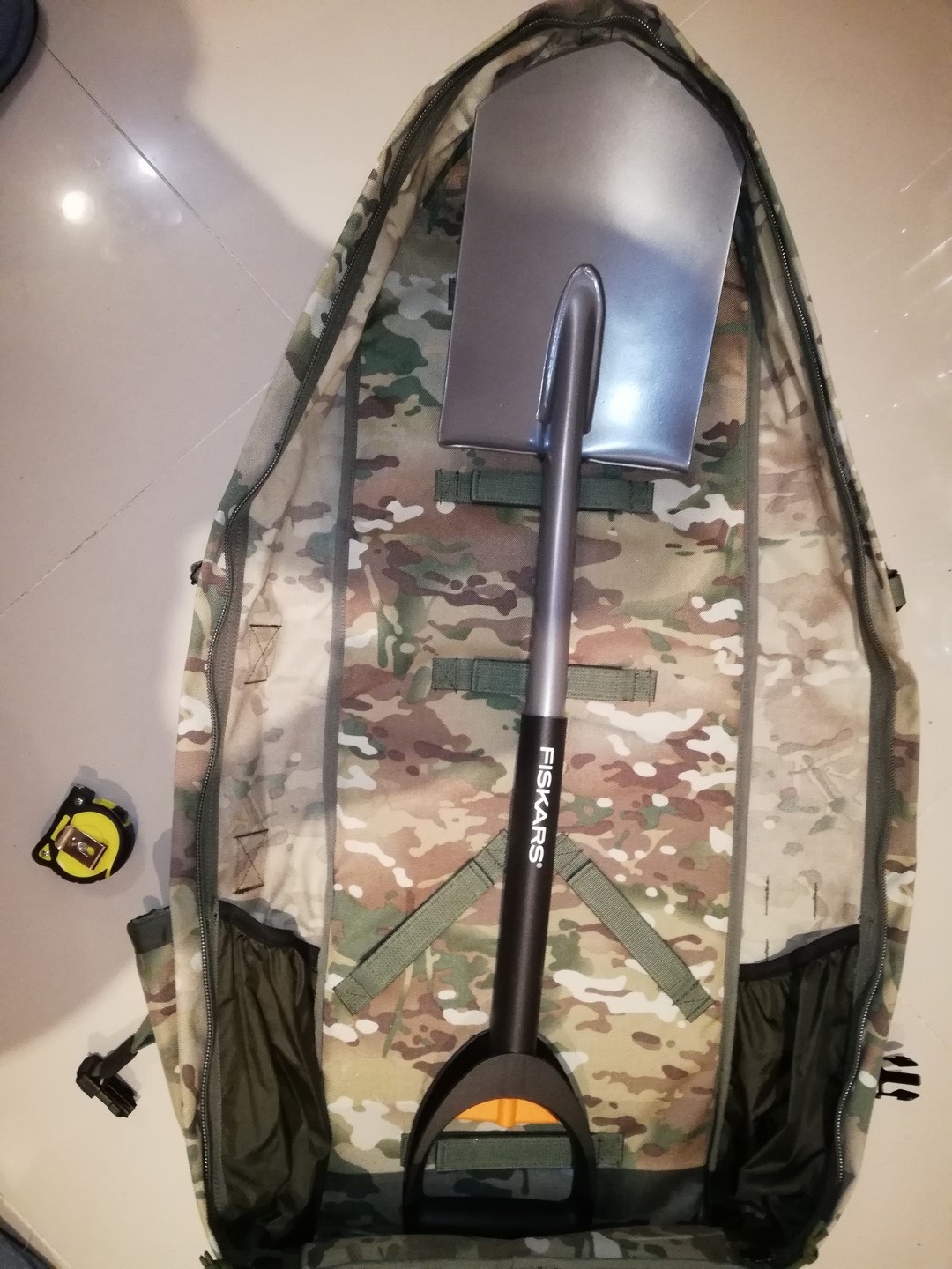

Не научился пользоваться файлообменниками извините вот второе фото. С Уважением Сергей.
