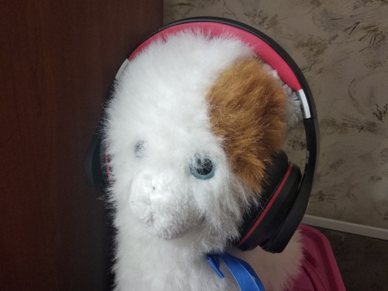

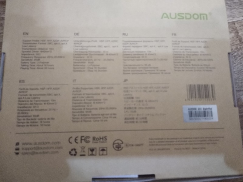

Прикупил беспроводные наушники на Али за 1200 , доволен как слон. Сконектились отлично , протестировал дома с 600 - тым, задержек сигнала нет , от родных проводных по качеству отличий нет , разве что звук громче. Типо хвалюсь )

QUOTE(-Rubl- @ Jan 28 2019, 20:03)

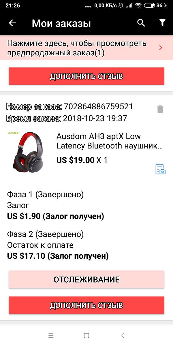

Вот , пожалуйста.

Это была акция,кто успел тот взял.
