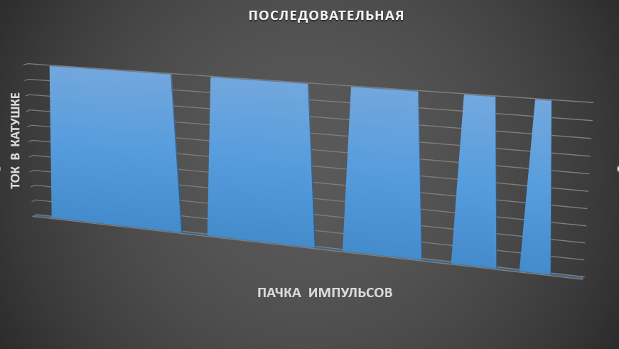

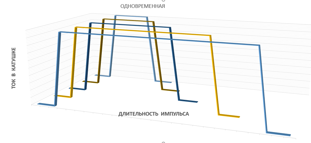

Репутация: 58 кг
QUOTE(Istra @ Jan 25 2019, 16:42)
Ну и? Выводы отсюда какие?
1) В Эквиноксе присутствует одновременная мультичастотность.
2) В Эквиноксе нет никакой одновременной мультичастотности.
3) Я не знаю.
Сделал я вот такие графики, на одном из них представлена последовательная передача сигнала (в нашем случае на катушку), а на двух (два для красоты smile.gif ) - одновременная, как видно из этих графиков, при одновременном поступлении импульсов на катушку, более длительный импульс "перекроет" импульсы, у которых длительность меньше, поэтому катушка будет излучать лишь длинный импульс, т.е. один импульс! А для воздействия на цель нужны все импульсы разных длительностей, поэтому катушка их посылает в последовательном режиме. Это все не имеет значения не для нас, не для прибора, поскольку прибор сигнал от цели обрабатывает или последовательно, или одновременно (я точно не знаю слишком уж там внутри все сложно), суммирует их (то же х.з. как, последние эксперименты меня вообще удивили очень) и выдает окончательный результат. Так что это лишь технические вопросы и лишь для поднебесных ученных biggrin.gif Лично для нас все это происходит одновременно (это как свет - у него то скорость есть, а мы его не чуем 14.gif ) Так что то парень поднял интересный вопрос...

QUOTE(Theorist @ Jan 27 2019, 08:55)
Опять двадцать пять, троль и провокатор достигает своей цели даже из бана facepalm.gif .
Наглядно, это конечно очень замечательно, но как здесь уже неоднократно подмечали, большинству народа не интересно "как керосин бежит по проводам", да и не об этом была речь. Вы так и не ответили однозначно на вопрос из цитаты, которую привели в своём сообщении, "да, нет, не знаю". Вот выдержка с официального сайта Минелаб. Обратите внимание на слова - "Металлоискатель EQUINOX работает во всём диапазоне частот одновременно ". Вы с этим согласны или нет, без демагогии. А уж как это работает, вопрос другой.
Ну а у Вашего "парня" никакого интересного вопроса и не было, если не считать "дайте ссылку". Единственной его целью было сыграть на популизме и в очередной раз типа разоблачить Минелаб, блеснув "тайными знаниями", на подобии "28-м частот Экспоподобных", а за одно и развить тут очередную бучу (что ему частично удалось) и на волне этой бучи почувствовать себя афигительным гуру металлопоиска.
