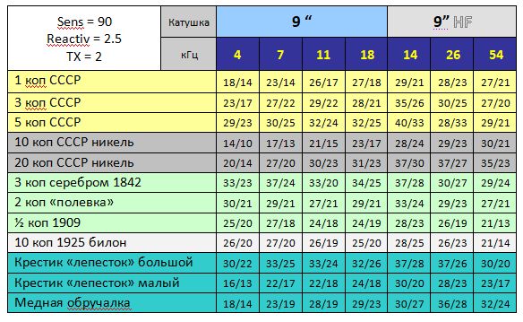

Дело не в скоростях. Алгоритм обработки в приборе то один. Я сейчас глянул старые тесты для блондинки Деуса, там на ребре соотношения практически такие же на высоких частотах. Да, высокая частота дает несколько меньший разбег плашмя/ребро на некоторые цели, но и сама глубина уменьшается.
Ну нееееее, алгоритм обработки блондинки в корне другой и ваши тесты полуторагодовалой давности тому пример.С черной 9кой совсем нельзя сравнивать их. Ни одна из частот 9ки не дает таких результатов как первые две частоты блондинки.

Конечно не дает, ведь в блондинке ток катушки как минимум =3, а тест черной был на токе 2. То, что блондинка имеет такой ток, я понял уже по результатам теста и указал это в пояснении. По хорошему, надо поделить цифры плашмя/на ребре и сравнивать уже коэфициенты. Сами по себе цифры глубин ниочем не говорят для оценки эффективности распознования целей на ребре.

Для чего что-то делить, когда просто можно перенести их из той таблицы в сегодняшнюю, тем более что 9ка что тогда что сейчас дала практически одинаковые результаты(тогда даже чуть меньше), та же скорость 2.5(кстати у меня на старой черной 11 изменение тока на 3 практически не меняет картины, точно не на 5см в случае с 5коп СССР), ну и...в х35 нет тока 3. Хотя мне кажется тут даже не в токе дело, а в элементной базе и конструктиве, отсутствие аккумулятора в белой катушке возможно в этом поспособствовало положительно изменив каким-то образом плотность поля.
В общем я пришел к выводу что менять легкий и мобильный деус на эквинокс особого смысла нет, достаточно докупить белую катушку и прибор заиграет новыми красками. Спасибо за тесты!

Деус - ток2, сенс 90, программа Хот 9, гб 88, х35 9"
Экв - парк2, скорость 5, аб 0, гб 0, 50 тонов.
Сенс на экве был 16-19. Подбирал под каждую цель индивидуально, что бы было одинаково в положении плашмя с Деусом.
Сообщение отредактировано AlexApus: Jan 25 2019, 07:32

Тест одиночных частот (воздух)
Соотношение дальности обнаружения к скорости.
В тесте использовал 5 коп СССР.
Сенс на Экве = 20, на Деусе 90 tx2
Как видно, на Экве разбежка меньше на восьми скоростях, чем на Деусе на семи.
