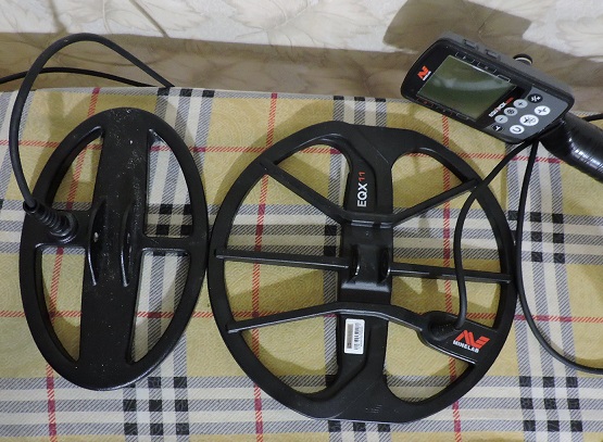

Эквинокс не мой, потому не изучал. Где там у него какие арограммы не знаю, надо почитать. Вчера доделал, то есть залил окончательно новую катушку для Эквинокса, в корпусе наиболее подходящем по размеру красивости. Золотое сечение. Сравнивал со штатной 11 дюймовой катушкой по кольцу золотому и крестику на фото. Дальность на кольцо 4 грамма более 30см. ВДИ =17. На обеих катушках. Чувствительность на приборе = 20. Несмотря на то что крестик имеет как бы и вес 1.38 но форма его сжатая. СТХ пикает на него 3...4 сантиметра. А Эквинокс на 10 сантиметров хорошо. и если сильнее махать, то и на 14 сантиметров. Одинаково на самодельной новой катушке, и на заводской. ВДИ при этом равно 1...2. Черный сектор полностью открыт. Если черный сектор закрыт, то сигнал на крестик можно сказать теряется. Режим МУЛЬТИ.
Сделал на Терку такую же по размеру катушку на 18 кГц. Дальность 10 сантиметров ВДИ 2..4. Независимо есть все металлы, или нет.

QUOTE(Fuma @ Dec 29 2018, 09:54)
На заводских настройках эти сектора открыты только в Парк2, в остальных надо открывать.
Т.е. по дальности эти катушки работают примерно одинаково? Новая катушка работает в том же режиме, что и заводская?
Какой разбаланс на сведенных катушках в мВ?

QUOTE(-nemo- @ Dec 29 2018, 11:20)
По дальности на такие небольшие цели катушки работают одинаково. Большие цели, и лишние сигналы со стороны эллипс будет ловить теоретически меньше. У меня и на стх3030 тоже такая катушка. По пляжу или с ней или с 6 дюймовой(стх3030) с большой не нравится. Естественно режим один и тот же, чувствительность одна и та же. Крестик только в режиме мульти и с открытым черным сектором. На частотах 40 и ниже его видно хуже. Или совсем не видно, так как там хуже, я и замеры не делал.

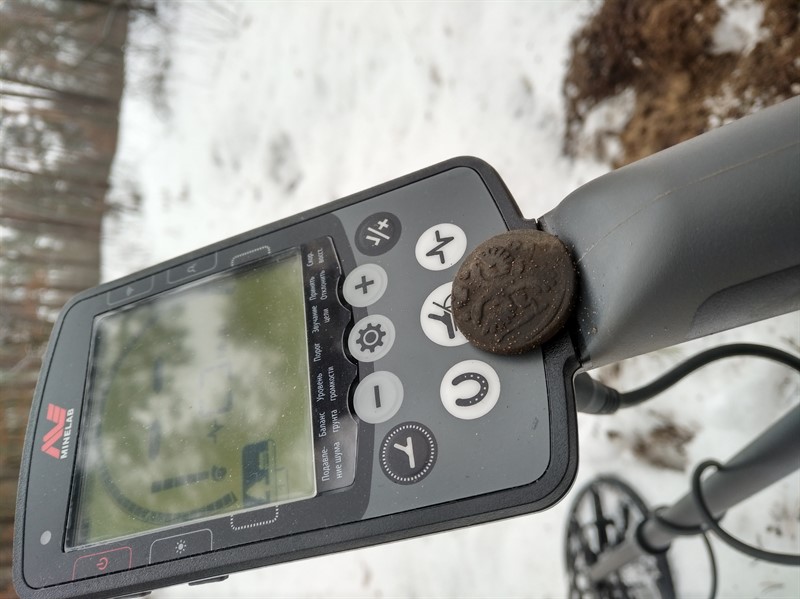

Доброго времени суток .
Сегодня был первый пробный выход .
Сложновато после аналога ( маска 4 про вд) к озвучке привыкнуть. Вернее понять что под катушкой . На маске я понимал где какое железо. Есть железо правильное , которое надо копать , и наоборот . Тут пока не разобрался. Но как звучит кусок чугунка уже знаю ) его было легко определить. Было понятно что железо . Копал на парк 1 с открытым дискримом . Осталось понять как звучат ножики , наконечники стрел , гирьки весовые ...
Но это уже по весне .
А вообще вроде бы мы подружились ) и без монетки в снег 30 см меня мой Nox не отпустил .

QUOTE(zuki @ Dec 29 2018, 16:56)
Хорошо, когда такая зима... Скучать и ждать весны не приходится...
Накинул толстовочку Хеликон и в поля, за ништяками. smile.gif А тут в пуховике мёрзнешь.
А почему Парк, мусорно?

Да. Там очень много мусора . Не далеко от черты города . +
Сначала копал на поле 1. Пробки устал копать. Били чистым цветом с вди 12. Парк их частично отсеял

QUOTE(zuki @ Dec 29 2018, 17:32)
Понятно. Просто, по моим наблюдениям, Парк слегка глушит мелкие цели на глубине, близкой к пределу обнаружения (на грани правильной идентификации). Если при этом ещё и гр. железа близко к 0, то запросто какую-нибудь мелкую фигулинку пропустить, например, по КР. Во всяком случае, у меня после Парка, на Поле 1 и 2 порядком пластики (в 90 % обломки тельничков) вылезло с небольшого пятачка (домовое пятно).

QUOTE(Шатунов @ Dec 29 2018, 17:37)
Согласен.
Это я в том месте смело поставил парк. Так как там только царизм .
А на КР. Да. Поле 1 и 2.
С уважением, Олег
