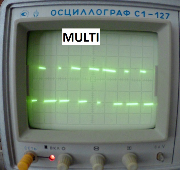

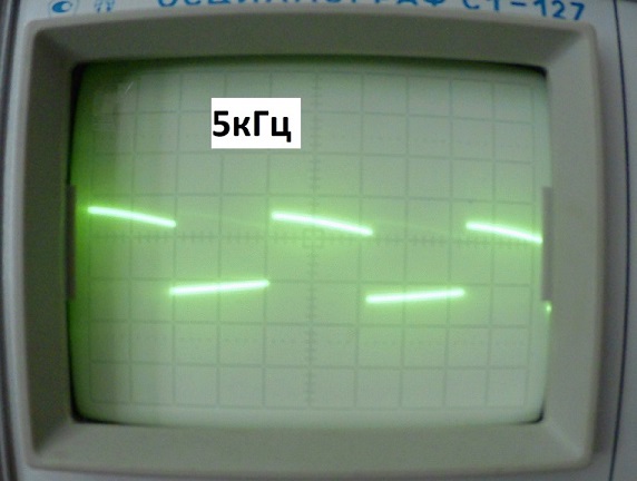

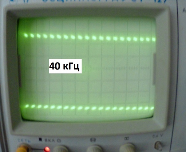

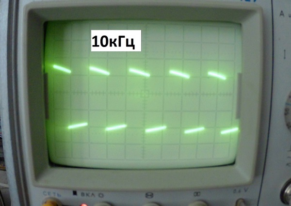

Добрый день господа и возможно дамы. Чуть потыкал по кнопкам Эквинокса. Прежде не разобрался. Он включался все время на пользовательском режиме, где стоял на мульти частоте.
Ну на то оно и обсуждение, ошибся исправился. Прибор ГАРМОНИЧЕСКИЙ. Как только научился переключать частоты на этих кнопках, то это я увидел сам, на своем древнем, белорусском осциллографе. В катушку идут Ровные квадратные импульсы. На Мульти они идут неровные, а разной длительности. В этом случае можно сравнивать Эквинокс с обычными одночастотными приборами. Фото некоторых осциллограмм вывешиваю. Низкая частота 5 килогерц. И так далее до Мульти. Это сигналы которые идут на передающую обмотку. Какая форма снимается с приемной, посмотрю чуть позже. И что выходит уже с катушки....

post Dec 17 2018, 12:50
Создана #23707
Группа: Пляжники
Сообщений: 7,474
Из: ExUSSR
Пользователь №: 2,926
Интересы: _ ____ ____
Репутация: 400 кг
Почему ? Нормально там всё.
Видите на первой осциллограмме импульсы разной ширины ? Разные длительности импульсов и их комбинация это грубо говоря разные частоты.

QUOTE(Radiomans @ Dec 17 2018, 13:50)
Неужели ли не понятно что длительностью и задержками можно формировать приоритетный ряд частот токов возбуждения ? Кстатти , заметно , что они это поддерживают приоритетными rlc цепочками.

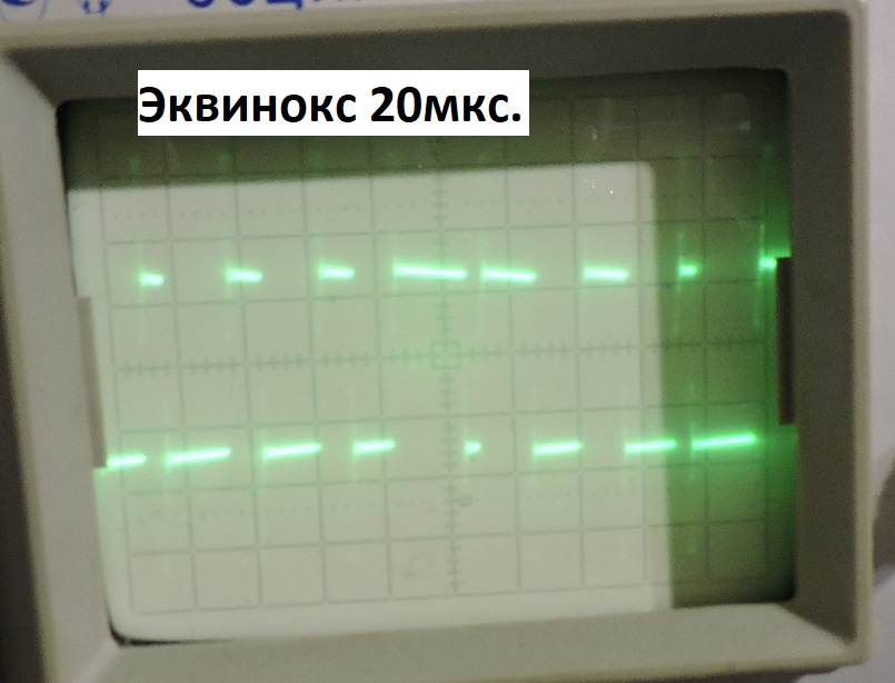

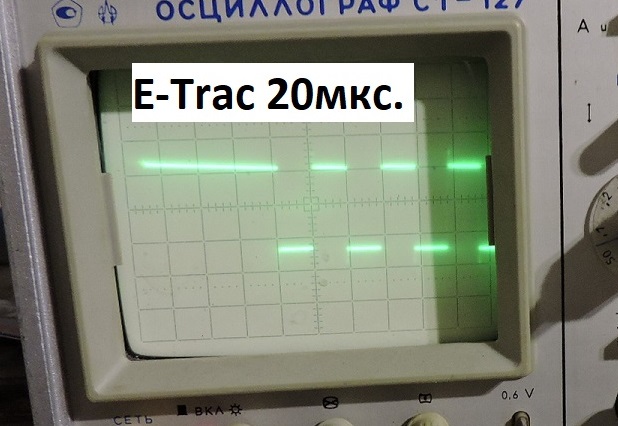

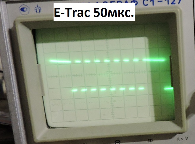

Две осциллограммы рядом. Е-Трак и Эквинокс. Сигнал для ТХ.

QUOTE(Fuma @ Dec 17 2018, 17:42)
Е - Трак стал динозавром для меня. после вашей картинки 17.gif "Небо и земля" (с) Киркоров. Вы лучше нам скажите обнадёживающе! Сможем ли мы сделать копию платки из катушки Эква? А с частотами, резонансами и спектрами мы тут давно уже разобрались. Кто мульти частотный, а кто двух частотный biggrin.gif
Сергей, есть возможность посмотреть сигнал с меньшей развёрткой?
QUOTE(GVOL @ Dec 17 2018, 18:07)
В чём E-Trac динозавр по этим "картинкам"?

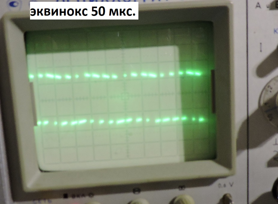

Fuma
post Dec 17 2018, 20:03
Создана #23715
Сообщений: 2,259
Пользователь №: 11,796
Репутация: 1438 кг
Вот делал фото сразу на 50мкс и на 20мкс..

Ни шкалы, ни осей. Какие-то кратковременно подаваемые непонятные сигналы.
Fuma
post Dec 17 2018, 20:47
Создана #23718
Сообщений: 2,259
Репутация: 1438 кг
В одной клетке 50мкс. Импульс сверху, плюс импульс снизу =период.
Частота равняется 1/Т(период). На этом осциллографе нет букв на экране, поэтому вот так.
Viktan
post Dec 17 2018, 21:22
Создана #23719
Сообщений: 19
Зарегистрирован: 17-December 18
Пользователь №: 2,378,578
QUOTE(Kuzzma @ Dec 17 2018, 12:31)
Это что получается , мульти режим НЕ мульти  так что ли..?
Да мульти он, мульти.
Частота периодического сигнала неразрывно связана с периодом колебаний, а если быть точным, то частота величина обратная периоду колебаний. Т.е. чем больше период, тем меньше частота и наоборот, чем меньше период, тем выше частота.
Эквинокс революционный прибор, в котором используется режим мульти, который представляет из себя набор прямоугольных колебаний разной длительности, а поскольку львиная доля потенциальных покупателей приборов не сильны в теории колебательных процессов, то маркетологи предложили использовать термин "частота", в обозначении технологии. Что не совсем корректно, но исходя из того, что параметры взаимосвязаны и обвинить их не в чем.
Всегда можно возразить: "Учите физику!"
Осциллограмма показывает форму и длительность импульсов, а также длительность промежутков между импульсами. Как известно, один полный период колебаний состоит из импульса и промежутка до следующего импульса. так вот если внимательно посмотреть на осциллограмму, то каждый последующий импульс имеет отличную от предыдущего длительность и каждый промежуток между импульсами имеет отличную длительность следующего от предыдущего.
Что из этого следует?
Мы видим пять импульсов различной длительности, читай, соответствующие пяти различным частотам, но если взглянуть на на любой из импульсов, то предшествующий ему и следующий за ним промежуток имеют разную длительность и если отсчёт периода колебаний вести по фронту импульса, то его длительность будет соответствовать одной частоте, а если отсчёт вести по спаду импульса, то мы получим иную длительность периода колебаний и как результат он будет соответствовать другой частоте.
В режиме мульти не 5, а 10 частот и это видно на экране анализатора спектра по 10 всплескам.
5 всплесков по фронту и 5 по спаду импульса.
На форуме у Белого по Эквиноксу Пашка Новиков выкладывал скрины и на них чётко видны 10 всплесков в промежутке от 5кГц и до 40кГц, но он упорно утверждает, что это гармоники.
Как это реализовано в железе напишу как-нибудь позже, потому как пришлось прочитать заблуждение на эту тему после рентгена катушки.
