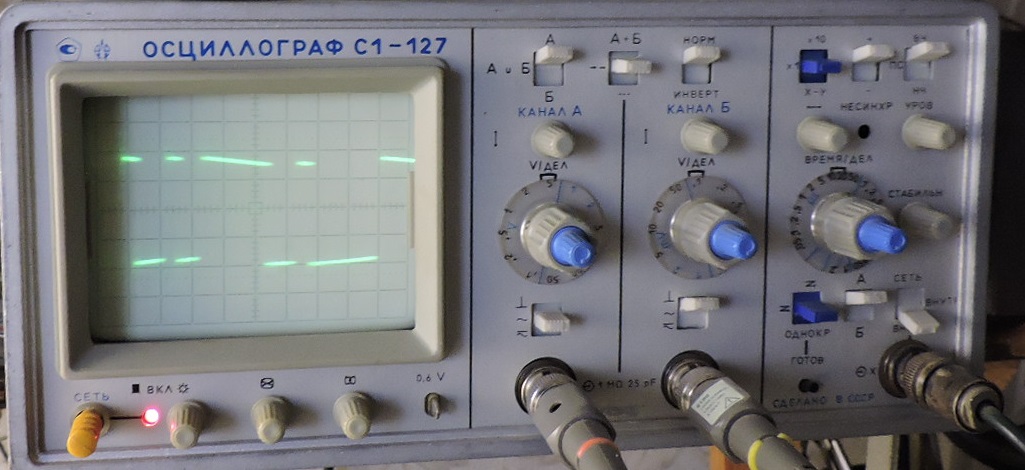

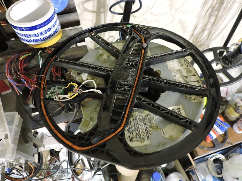

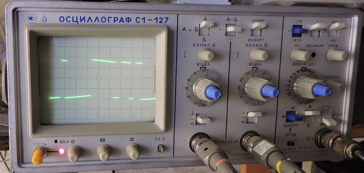

Получил Эквинокс (от tndrey). Попробую сделать на него катушку. Сначала восстановить старую, заменив на ней обмотку. А потом сделать другую. Сломанная катушка с разрывом обмотки у меня уже давно, ее разобрал. Когда разбирал, очень засомневался в названии той темы. Потому что катушка чисто для минелабовского импульсного прибора, типа GPX, E-Trac. Минелаб Эквинокс, как оказалось на самом деле не одночастотный прибор, а импульсный прибор. Прибор который подает на передающую обмотку прямоугольные импульсы. Разной длительности и последовательности. Последовательность меняется в зависимости от включенной программы. Мощность излучения прибора более, чем у одночастотной, излучающей синус Х-Терры, но гораздо меньше, чем мощность прибора Е-Трак. На фото импульсы на ТХ. И импульсы сбалансированной катушки, на ее выходе с размахом 200мВ.
Убил Эквинокс одночастотные приборы, или нет, я бы сказал, что Эквинокс дальнейшее развитие импульсных приборов Минелаба. Первое от них отличие, это то что излучаемый сигнал меняется. До этого все импульсники Соверен, Екскалибур, Експлоеры и Е-Трак, и СТХ3030 работали с одним и тем же сигналом.

То что там импульсы разной длительности, эт мы уже давно выяснили с помощью, как там ее... петли связи?... smile.gif

QUOTE(Fuma @ Dec 13 2018, 10:53)
Это полигармонический прибор .
Не смотрите, как возбуждается датчик , смотрите как обрабатываются вносимые сигналы.
Если разложить представленную последовательность в ряд Фурье , то можно увидеть , что наиболее представленными ( мощными) в ней будет по F5 , 10 ,15 , 20 , 40 .... как вариант. Что также подтверждает наличие обработки проекций Q и I.
Признак импульсного прибора — анализ нестационарного процесса затухания поля вихрей после снятия ударного воздействия. Здесь этого нет.

QUOTE(Fuma @ Dec 13 2018, 09:53)
Добрый день.Интересная тема biggrin.gif А новую катушку какого типоразмера делать собираетесь? Интересно если мощность излучения гораздо меньше Е Трака
то и с большой катушкой типа 15 наверно не будит большой прибавки по глубине,не "раскачает" он ее на полную как считаете?

Я совершенно не знаю какая обработка импульсного сигнала, и как она там происходит в блоке прибора. От Минелаба письма еще не было.Они присылают только чтобы что-то купил.....
Но Эквинокс в катушку качает прямоугольные импульсы. Так же как, качают импульсы все импульсники От Совера до СТХ3030. Имеет катушку от импульсного прибора, потому я его считаю импульсным прибором.
Естественно все импульсы складываются из синусоид, имеют определенный спектр сигнала. Потому то и называют их многочастотниками. А какие частоты из этого спектра обрабатываются в какой то конкретной программе, а какие не обрабатываются (например включена на какую то часть спектра защита от помех) это уже не важно. Важно то что прибор импульсный. Импульсы излучает. Импульсы с катушки снимает. Импульсы внутри блока обрабатывает. Гармоническим сигналом и не пахнет.

QUOTE(overlive @ Dec 13 2018, 12:52)
Да именно эта мысль мелькнула в голове, когда измерял. На Е-Траках - Соверах большая катушка
очень прибавляет глубины. А вот на слабой Терке, что БИГ, что обычная ДД такой разницы не даст.

QUOTE(Jeps @ Dec 13 2018, 18:06)
Здравствуйте.Интересная тема, может быстрей разберетесь с производством катушек чем появиться в продаже 15/12 от минелаба еще может чего нибудь намудрить чтоб по глубже была? Я бы купил такую.
Думаю дешевле будет купить и подождать готовую от Минелаба. Потому что во первых нужна плата. Во вторых большие катушки, нужен какой то корпус ну и так далее. Сейчас подключил катушку, у которой была порвана обмотка. Обмотку намотал другую. Катушка работает. ВДИ и дальность при одних и тех же настройках прибора одинаковы.

QUOTE(Fuma @ Dec 13 2018, 22:26)
