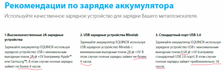

Ребят может тут говорил кто про зарядку к эквиноксу, дайте ссылку. Кто чем заряжает? В инструкции написано нужен ток либо 05 либо 2А. Может на алике кто брал зарядку киньте ссылку. Может есть альтернатива какая?
телeфонный 5v-2A вполне самое то.

Любая зарядка от современного смартфона или планшета. Напряжение 5 вольт, ток не меньше 1.5 ампера .

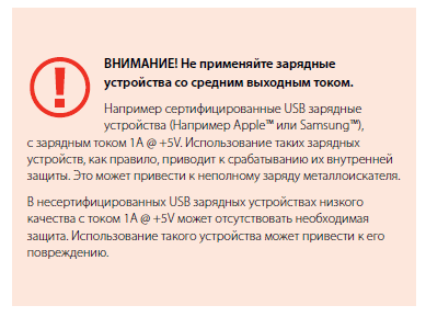

Спасибо за предупреждение, я в курсе, инструкция прочитана еще зимой, в начале 2018, да и прибор у меня давно, так что, разберемся 14.gif

Не советую так шутить с зарядником ! При перегреве защита может и не сработать, в результате зарядник сгорает.
А вот это бывает по разному - бывает просто хлопок и дым, бывает и со взрывом и пожаром.
Бывает что 220 вольт подаются на выход, при этом в подключенном устройстве выгорает вся электроника мгновенно 15.gif
Поэтому если и заряжать от маломощных зарядок, то под присмотром, на негорючем основании, в негорючем помещении и имея ещё один рабочий прибор blink.gif

Использую зарядное устройство GAL UC-4409 все соответствует рекомендациям по зарядке Эквика 5В/2.1А Не греется вообще. Заряжает без проблем.

У меня есть оригинальный Apple зарядка но она тоже 2А не выдаёт они не все так выдают, про обычные зарядки вообще молчу там даже 0,5А нет, проверять надо кароче, спасибо всем кто откликнулся

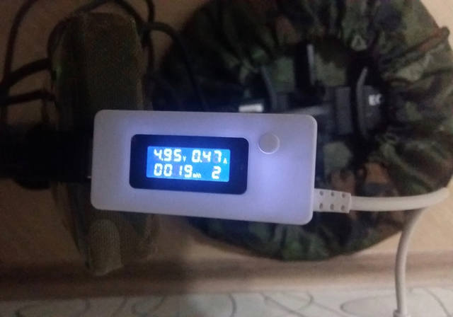

По поводу зарядки: я, конечно, в этом не большой специалист, но вот то, что выдаёт тестер при использовании что ни на есть оригинального з/у Самсунг на 2А
Не знаю, правильный ли мой вывод, но думаю что и 1А хватит за глаза.

Такой УСБ-тестер это классная вещь, дёшево и информативно. Советую всем купить. И ещё нагрузку к нему.
А по току - может заряжали уже заряженный прибор ? Попробуйте на полностью разряженном приборе, и попробуйте другой адаптер, который выдаёт напряжение 5.10-5.20 вольт.
