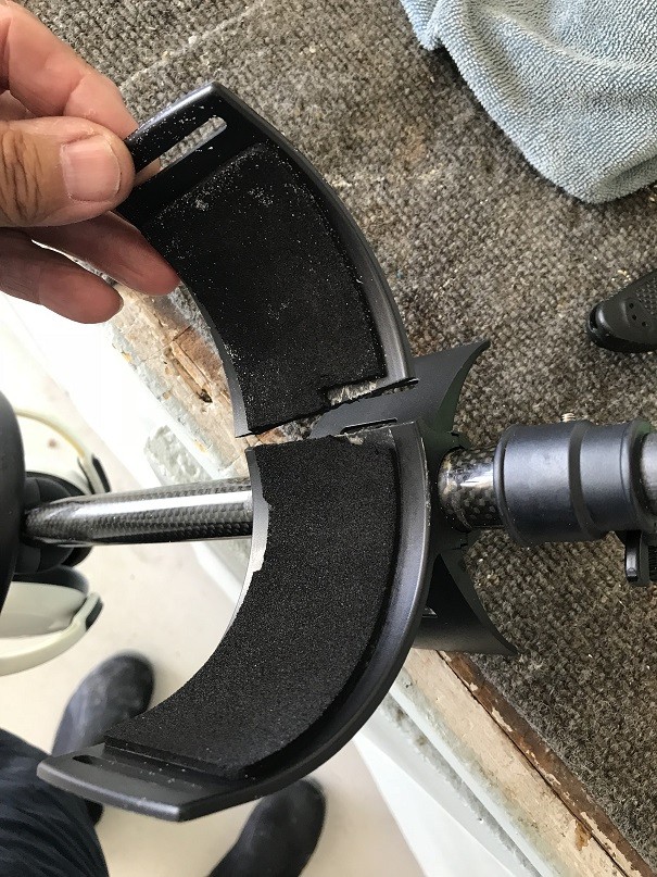

Похоже, эта беда, будет хронической. Действительно в месте надлома пластик тонкий, конструктив не надежный. Будь хоть пару ребер жесткости с тыльной стороны верней части подлокотника, такого сюрприза не было бы.
За бугром, та же песня. (фото от туда)

Когда-то подобная беда с подлокотниками была у Деуса. Надо отдать должное изготовителю. Меняли без вопросов на новые,которые действительно стали не убиваемыми. Пластик сменили..

Я свой склеил, а потом проложил лоскутами ткани и залил эпоксидкой. Два выхода вроде держит.

Тоже треснул подлокотник с низу, где болт закручивается, видимо чуть перетянул и все, окончательно не развалился пока, трещина большая.
