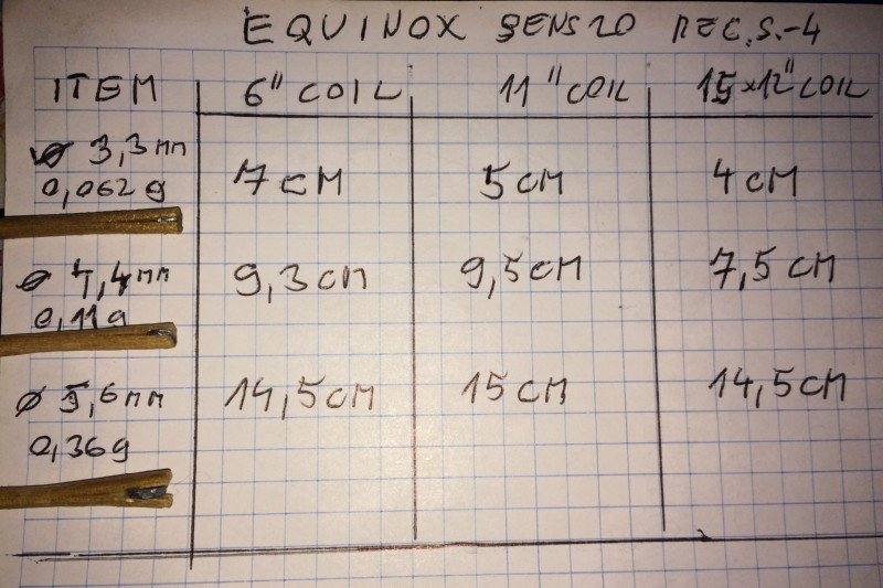

Жук вот скажи как думаешь на сколько глубина прибавиться с катушкой 15 на 12? Я думаю на царизм около 5 см.
Х.З. Люди у кого зозо был с обеими катушками тоже про 5 см говорили, надеюсь режим золото будет глубже, тут такой случай был, откопал на неочень сигнале 10 коп 1905 ,тонкая , стал тестить и закопал ее родимую так глубоко что погорячился,,грунт чернозем. И так во круг нее прыгаю и этак,, не видит. Включил режим золото и оба на, четко,, надеюсь было не на ямку ddd.gif . Закрыл дискримом до 10 и стал ходить и как поперли поперли зажимы колбасные с глубины. Надолго меня не хватило в общем. имхо думаю и надееюсь для добива и открытой местности в обычном режиме годная штука будет большая катушка . С ув.

Х.З. Люди у кого зозо был с обеими катушками тоже про 5 см говорили, надеюсь режим золото будет глубже, тут такой случай был, откопал на неочень сигнале  10 коп 1905 ,тонкая и маленькая, стал тестить и закопал ее родимую так глубоко что погорячился,,И так во круг нее прыгаю и этак,, не видит. Включил режим золото и оба на, четко,, надеюсь было не на ямку ddd.gif . Закрыл дискримом до 10 и стал ходить и как поперли поперли зажимы колбасные с глубины. Надолго меня не хватило в общем. имхо думаю  для добива и открытой местности в обычном режиме  годная штука будет  большая катушка . С ув.
Понятно спасибо ,надо попробовать голд режим, и дождаться тестов с 15 кат. Ну за счет захвата более крупные цели на глубине по идеи должны лучше идентифицироваться.
С ув
Если народ протестит эту тему на мелкое серебришко, то и узнаем мой косяк или действительно голд на мелочь глубже. Хочется верить что там какая то черноземгрунтовая аномалия была 14.gif . С ув.

По ходу 15 по мелки целям будет проигрывать вот фото тестов с европейского форума
какие то 4 - 5 мм дичь какая то.самородки мелкие золотые тестили чтоли ? на монетку серебрянную которая 1.5 см такая катушка должна быть глубже полюбому. Ну узнаем,когда к нам приедут,, С ув.
Да скорей всего, но у нас есть маленькие монетки по 0.35 гр
С большой все равно что то находим и что то теряем. Готовы ли жертвовать удобством так как она тяжелее и менее пронырлива , каждый решит для себя.
Будет глубже- будут брать , не будет глубже- не будут брать. С уважением.

QUOTE(ЖукЗолотой @ Oct 18 2018, 02:17)
Глубже она будит точно но буквально на 2-3 см на 5 коп СССР при этом
будит хуже на местах с муссором.Много чистых мест под такую катушку? sad.gif wink.gif
У меяня эйфории по поводу этой катушки нету( Не пойму почему такой типоразмер выбрали ddd.gif ни глубины ни разделения.Имхо.
