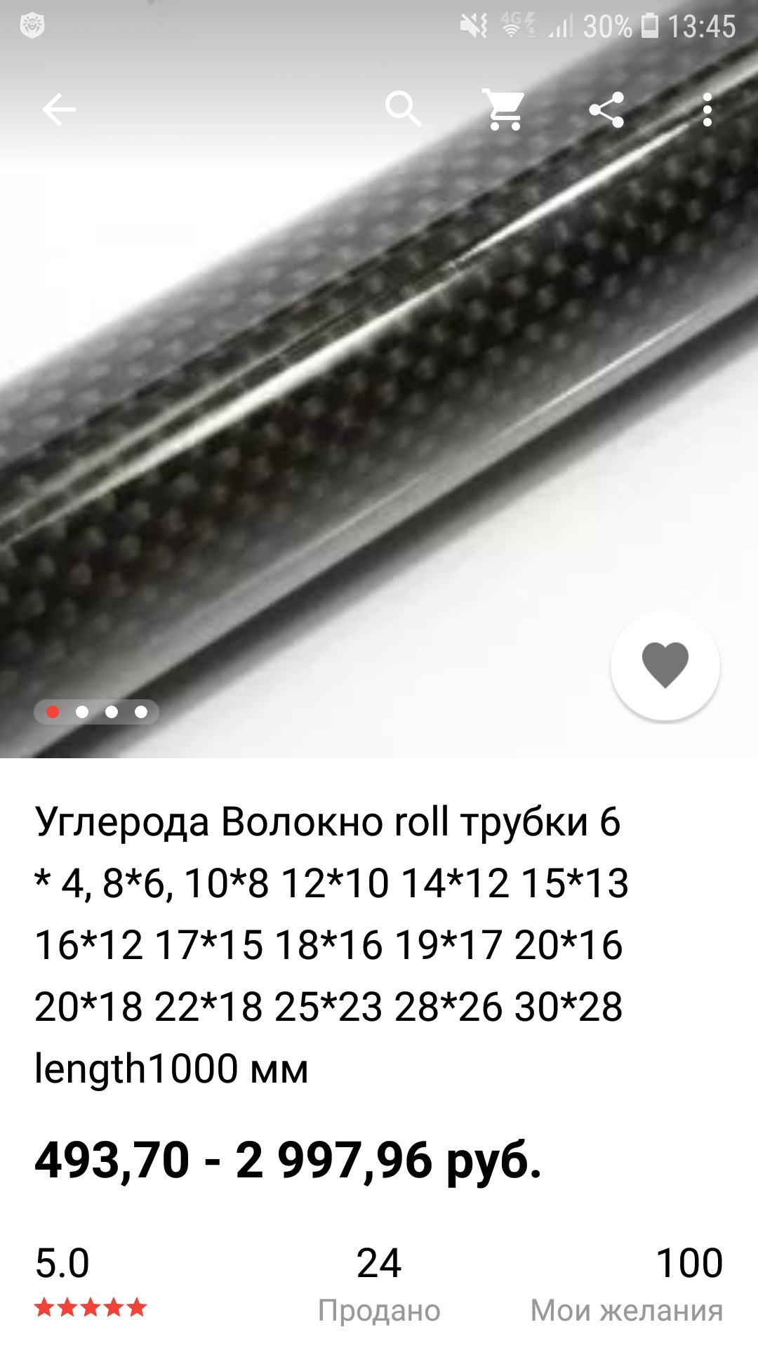

QUOTE(Udachlivii @ Sep 9 2018, 11:53)
Да пожалуста, нижняя-61,2см., средняя-50,8см., верхняя-45см; диаметр внутрений (где цанга)-20,2мм., внешний (где кнопка)-19,8мм. Стесняюсь спросить- а вам зачем?
Хочу при покупке заменить на карбон.

QUOTE(отец Димитрий @ Sep 9 2018, 15:44)
Телескопическая штанга Golden Mask в сборе-ваше решение, вы на картинке посмотрите насколько хитрое среднее колена на квиновской штанге-средняя трубка с переходом на другой диаметр, прсто на трубку поменять не получится.ИМХО.

QUOTE(Udachlivii @ Sep 9 2018, 16:32)
Действительно... я и внимание не обращал на это

QUOTE(отец Димитрий @ Sep 9 2018, 16:44)
если одну трубку в другую вклеить, всё получится
